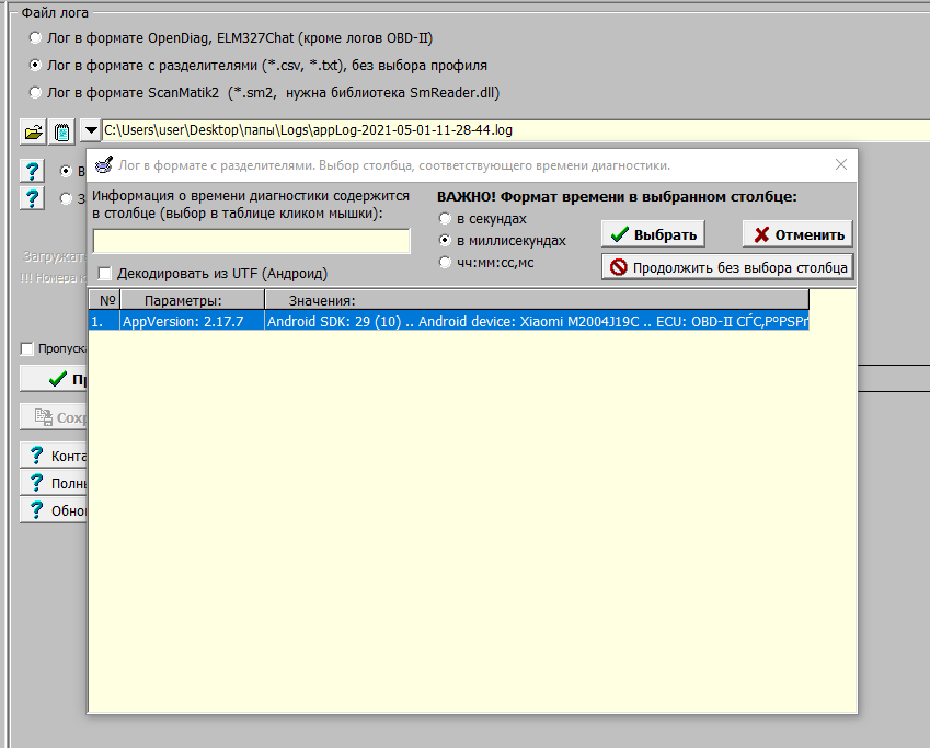

palsanych1 Опубликовано 1 мая, 2021 Поделиться Опубликовано 1 мая, 2021 В 07.04.2021 в 01:16, alex43_ сказал: в настройках ODM запись логов для АНАЛИЗА, анализатор их откроет даже в режиме демо-версии Показать Все так, не читает запись по OBD2( appLog-2021-05-01-11-28-44.log 1 Ссылка на комментарий Поделиться на другие сайты Поделиться
alex43_ Опубликовано 2 мая, 2021 Поделиться Опубликовано 2 мая, 2021 Анализатор DiagView не поддерживает логи в формате OBD-II. Ссылка на комментарий Поделиться на другие сайты Поделиться
