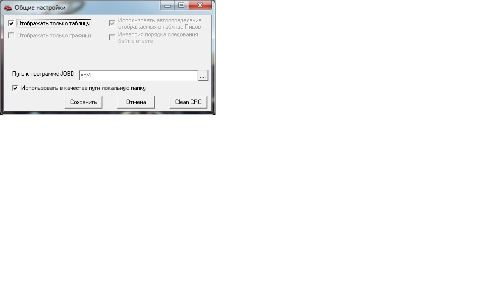

rsb123 Опубликовано 2 апреля, 2014 Поделиться Опубликовано 2 апреля, 2014 Добрый день! Скачал программу ReadLogs321.rar в настройках поставил птичку на локальную папку, архив раскрыл в папку TECU (C:\TECU3v3.5.2.3\3.2.1) ничего не получается -требует путь к программе JOBD, в архиве такой программы нет. Поскажите, что я делаю на так? Может быть не выполнил какие-то условия? Ссылка на комментарий Поделиться на другие сайты Поделиться
mol78 Опубликовано 4 апреля, 2014 Поделиться Опубликовано 4 апреля, 2014 При первом запуске нужно зайти в настройки (Файл -> Настройки) и поставить галки как на скрине. И только если вы работаете с логами программы "TECU", то нужно указывать путь к ее исполняемому файлу или распаковывать файлы в корневую папку программы "TECU" Ссылка на комментарий Поделиться на другие сайты Поделиться
rsb123 Опубликовано 4 апреля, 2014 Поделиться Опубликовано 4 апреля, 2014 Спасибо, попробую Ссылка на комментарий Поделиться на другие сайты Поделиться
