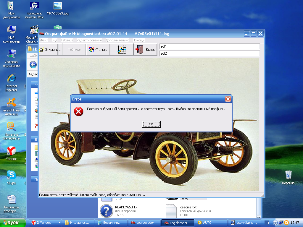

vagutovich Опубликовано 24 июня, 2014 Поделиться Опубликовано 24 июня, 2014 (изменено) Доброго времени суток .Записал лог программой OpenDiagFree.Пробую открыть лог с помощью анализатора Readlogs 320.Авто ваз2112, ЭБУ--МР-7.0.Не открывает? Изменено 24 июня, 2014 пользователем vagutovich Ссылка на комментарий Поделиться на другие сайты Поделиться
vagutovich Опубликовано 24 июня, 2014 Поделиться Опубликовано 24 июня, 2014 (изменено) Лог прикрепить не могу. Пишет---Ошибка Вы не можете загружать файлы подобного типа .Подскажите уважаемые форумчане что делаю не так? Изменено 24 июня, 2014 пользователем vagutovich Ссылка на комментарий Поделиться на другие сайты Поделиться
bessw Опубликовано 24 июня, 2014 Поделиться Опубликовано 24 июня, 2014 Лог прикрепить не могу. Пишет---Ошибка Вы не можете загружать файлы подобного типа .Подскажите уважаемые форумчане что делаю не так? Попробуйте его "зажать" в архив. Возможно антивирус блокирует. Ссылка на комментарий Поделиться на другие сайты Поделиться
mol78 Опубликовано 25 июня, 2014 Поделиться Опубликовано 25 июня, 2014 Запакуйте лог в архив и выложите сюда. Ссылка на комментарий Поделиться на другие сайты Поделиться
vagutovich Опубликовано 25 июня, 2014 Поделиться Опубликовано 25 июня, 2014 (изменено) Доброго времени суток 111.rar Изменено 25 июня, 2014 пользователем vagutovich Ссылка на комментарий Поделиться на другие сайты Поделиться
