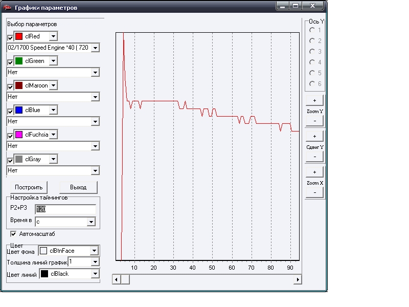

Нет сетки в построении графиков по оси Y и циферок тоже. Лог с мобильника ELM Андроид.
Прикладывайте лог, плз. У меня нет openDiagMobile, поэтому программа пишется по вашим логам (а их структура как выяснилось слегка разная в разных версиях). Что касательно сетки и циферок по оси Y - если убрать галку "автомасштаб" и справа в панели выбора графика выбрать график, то циферки появятся. В остальных случаях двойной щелчок мышью на графике вызывает маркерную линию, указывая которой на любую точку графика, мы видим слева в панели выбора параметров значения всех графиков в этой точке. Так сделано, чтобы не загромождать окно осями при построении нескольких графиков.

Что сетка после откл автомасштаба не появилась. А двойным - линия появляется со значением пересечения с графиком
Нужно в правой панели выбрать график чтобы появилась сетка. Для каждого графика она своя
точно справа вверху- раньше автоматом появлялась сетка поетому я и не предполагал что там чото есть
