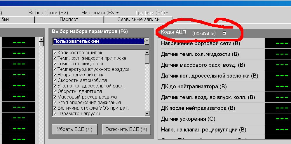

Чтобы АЦП появились в логе, перед началом диагностики поставь галку в нужном месте.

Читать с блока можно либо параметры, либо АЦП, одновременно и то и другое невозможно.
  В 20.03.2015 в 21:21, santa61 сказал:
В OpenDiagMobile - да, невозможно, но здесь речь об OpenDiagPro (прокреплённый лог создан именно в ней) - тут в лог пишется практически всё (по крайней мере так было во всех последних Free-версиях).

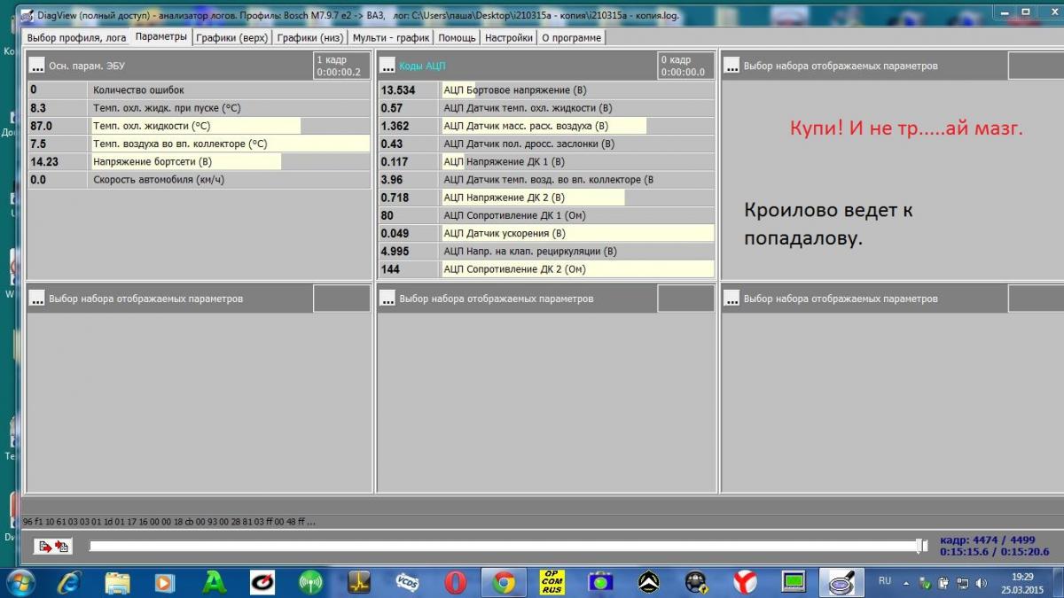

вот человек прислал свежий лог, утверждает что галочка стоит, ацп так же не видно
i210315a - копия.zipПолучение информации...
  В 21.03.2015 в 07:14, max210876 сказал:
В этом логе АЦП появляются в самом конце - "Общее время диагностики: 0:15:10,740".
Демо-версия их не увидит - слишком большой лог.
Удалите из лога все строки до этого времени и подсуньте урезанный лог DiagView.
