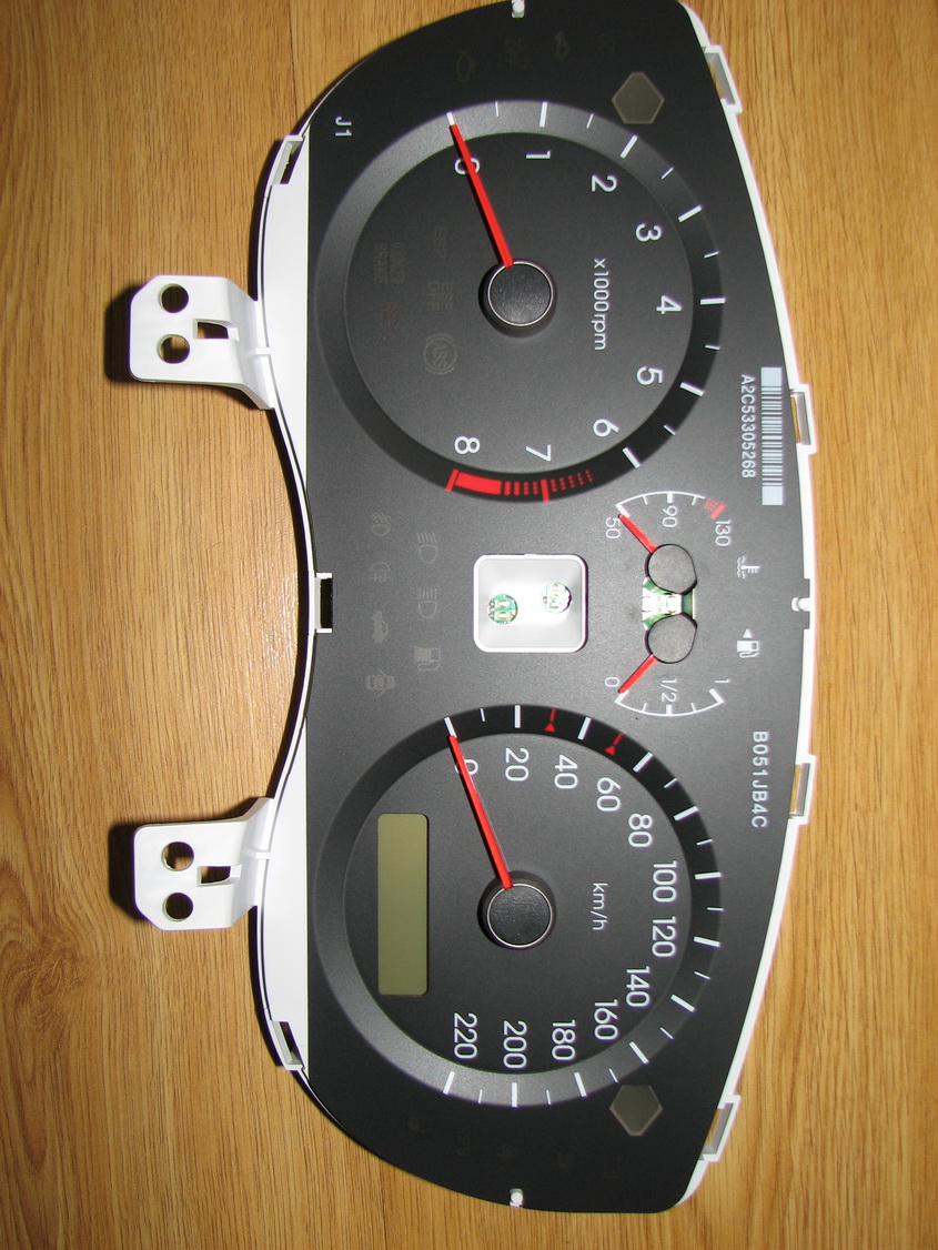

Geostudent92 Опубликовано 30 октября, 2013 Поделиться Опубликовано 30 октября, 2013 Добрый вечер, машина дорестайл, 2010 года, 1.2 бензин, приедет через 1.5 недели, посмотрел по форуму - тем про него нет, подскажите что там в панели может быть, подводные камни? Фото панели взято с интернета. Ссылка на комментарий Поделиться на другие сайты Поделиться

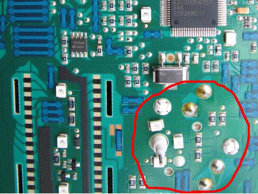

gold Опубликовано 30 октября, 2013 Поделиться Опубликовано 30 октября, 2013 Hyundai i20 NEC + 93C56 VDO Ссылка на комментарий Поделиться на другие сайты Поделиться
megaw Опубликовано 30 октября, 2013 Поделиться Опубликовано 30 октября, 2013 Делается по kl amprog Ссылка на комментарий Поделиться на другие сайты Поделиться
THC Опубликовано 30 октября, 2013 Поделиться Опубликовано 30 октября, 2013 в VDO-корректоре такая панелька заявлена Ссылка на комментарий Поделиться на другие сайты Поделиться

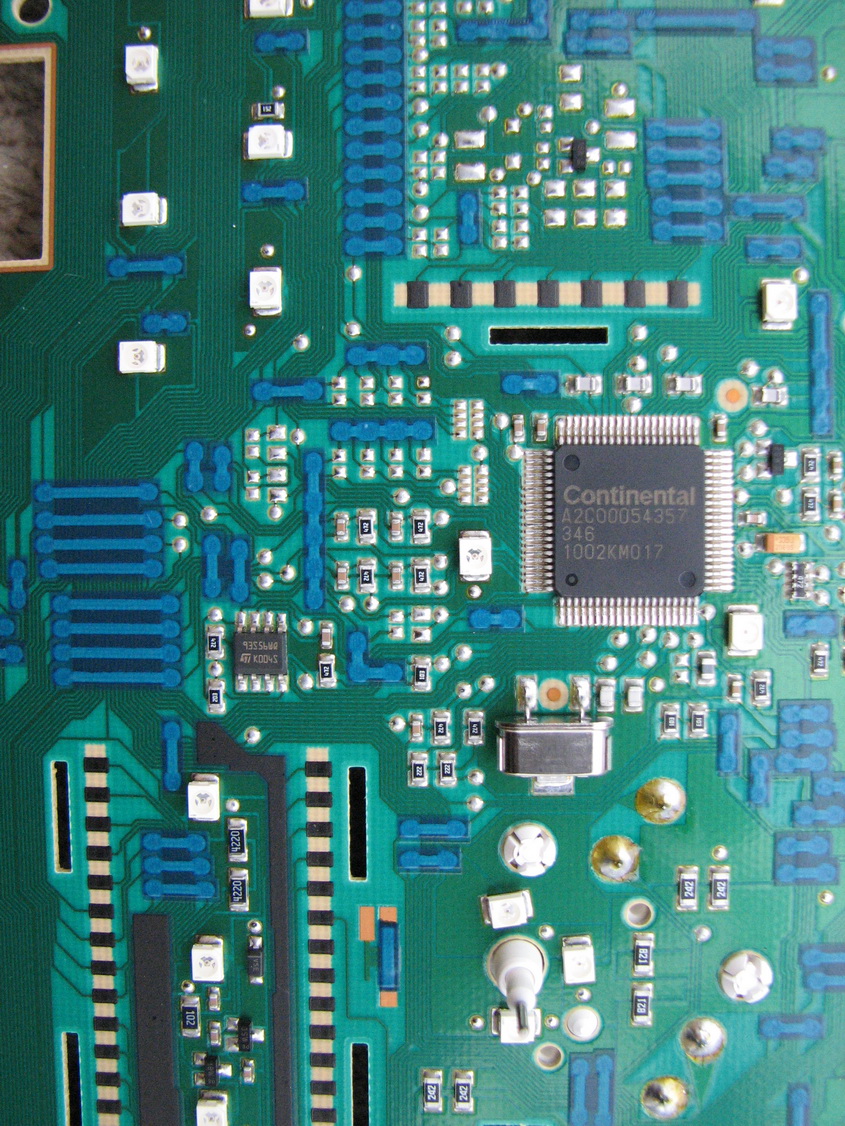

Geostudent92 Опубликовано 30 октября, 2013 Автор Поделиться Опубликовано 30 октября, 2013 А фото нет ни у кого панели без крышки Ссылка на комментарий Поделиться на другие сайты Поделиться
Bondareff Опубликовано 30 октября, 2013 Поделиться Опубликовано 30 октября, 2013 (изменено) Держи И дампик с SRS всётаки слей Изменено 30 октября, 2013 пользователем Bondareff Ссылка на комментарий Поделиться на другие сайты Поделиться
