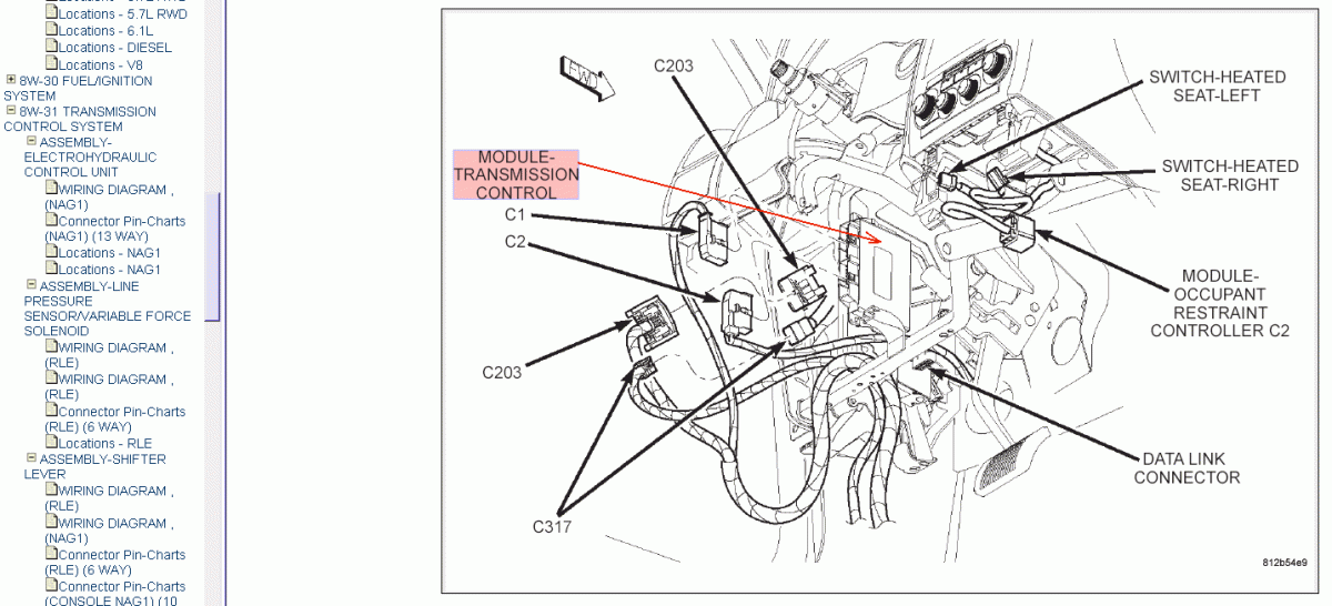

gesha-50 Опубликовано 30 октября, 2013 Поделиться Опубликовано 30 октября, 2013 Менял на своей машине жидкость в АКПП и обнаружил течь масла через электрический разъём на коробке,куда подходят провода управления.На мерседесовских форумах прочитал,что если есть течь через разъём,то масло капилярным путём по проводам попадает в блок управления трансмиссией,и его обязательно надо проверить и очистить платы от масла. На Меседесах ясно где находится этот блок. А на Крайслере нигде не нашел. В инструкции такая картинка,что не понятно где этот блок или в моторном отделении слева со стороны водителя,или в отделения управления слева от водителя внизу. Может кто знает где этот блок и как к нему добраться. Ссылка на комментарий Поделиться на другие сайты Поделиться

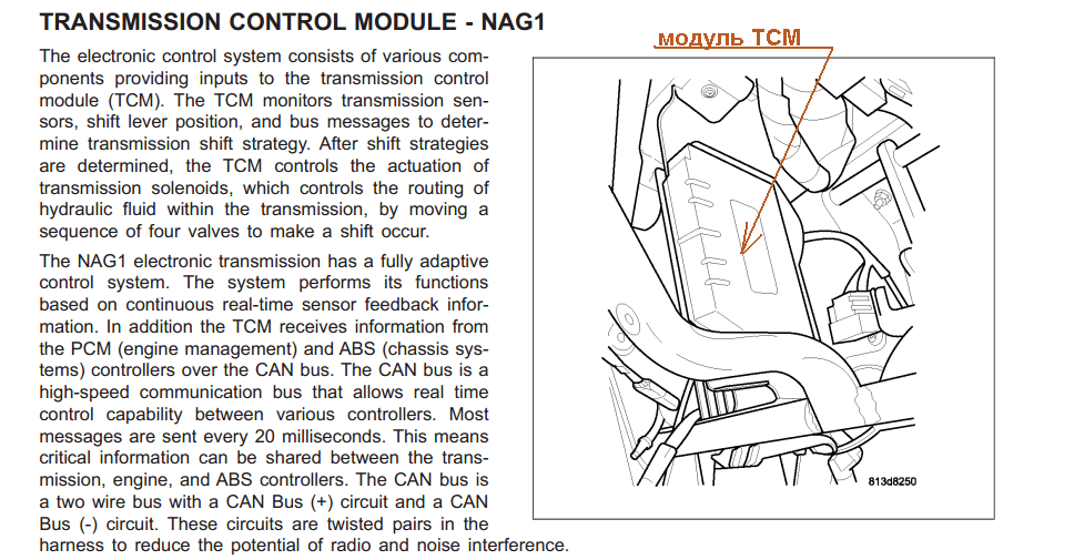

gesha-50 Опубликовано 24 ноября, 2013 Автор Поделиться Опубликовано 24 ноября, 2013 Нашел,где этот модул находится. Может кому понадобиться 1 Ссылка на комментарий Поделиться на другие сайты Поделиться
reanimators Опубликовано 5 февраля, 2017 Поделиться Опубликовано 5 февраля, 2017 Здравия. Тоже ищу этот блок ТСМ на этом же авто.В том месте под крышкой подторпедника которое указано на картинке ,его нет Если приглядеться -в меню проги на ссылке,авто с движком 5,7L. У меня 2,7L бензин. Подскажите местонахождение этого блока TCM кто знает.. Нашел,где этот модул находится. Может кому понадобиться Ссылка на комментарий Поделиться на другие сайты Поделиться
