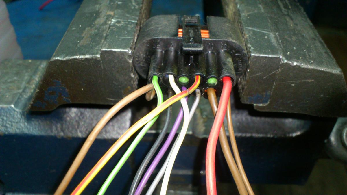

serj080 Опубликовано 30 октября, 2013 Поделиться Опубликовано 30 октября, 2013 Всем здрасьте.Есть Вебасто на 24 вольта,маркировка д90 ст вроде так(блок управления отдельно)был замкнут датчик по перегреву,валялась долго-соответственно бумаги все потерялись.Кто знает куда какие провода подключаются,а то не хочется сделав сразу ее пальнуть.Плюс -минус естественно,а куда остальное ? Ссылка на комментарий Поделиться на другие сайты Поделиться
Максим76 Опубликовано 31 октября, 2013 Поделиться Опубликовано 31 октября, 2013 ищи Webasto DATA Top и там найдешь свой разъем - разное вариантное подключение D90 не было такого - был Termo 90 или Termo 90S или Termo 90ST Ссылка на комментарий Поделиться на другие сайты Поделиться
ull Опубликовано 1 ноября, 2013 Поделиться Опубликовано 1 ноября, 2013 Тут смотри все есть http://webasto-ekb.ru/forum/viewtopic.php?f=11&t=15 а колодку зря в тесы зажал :) Ссылка на комментарий Поделиться на другие сайты Поделиться
serj080 Опубликовано 1 ноября, 2013 Автор Поделиться Опубликовано 1 ноября, 2013 Спасибо,за подмогу. Колодка была зажата нежно ... Ссылка на комментарий Поделиться на другие сайты Поделиться
