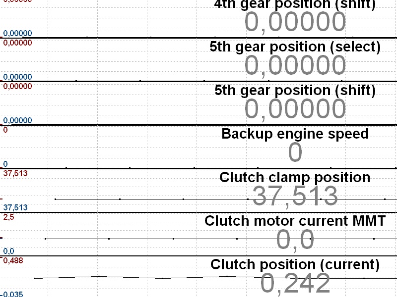

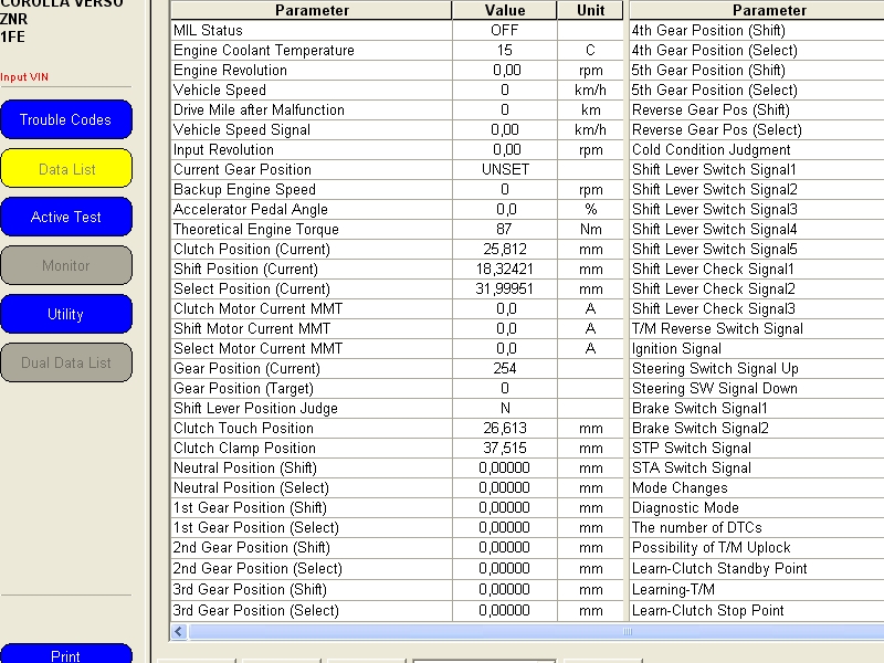

Verst@k Опубликовано 1 ноября, 2013 Поделиться Опубликовано 1 ноября, 2013 При всех исправных деталях , адаптация обязана пройти без проблем. А так статистика - износ сцепления= большой нагрузке на мотор сцепления и как следствие замена и привода и сцепления с корзиной. Да и на скинах нет нужных параметров. Ссылка на комментарий Поделиться на другие сайты Поделиться

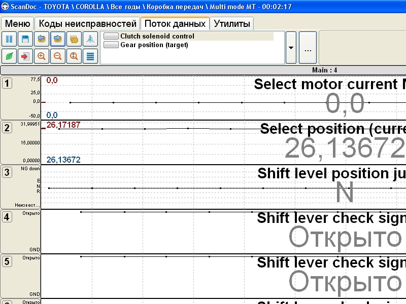

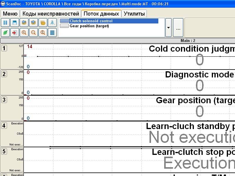

unik Опубликовано 1 ноября, 2013 Поделиться Опубликовано 1 ноября, 2013 По таким параметрам ничего не понять. Где количество подводок Ссылка на комментарий Поделиться на другие сайты Поделиться
andreynt1 Опубликовано 1 ноября, 2013 Автор Поделиться Опубликовано 1 ноября, 2013 вот скрин с Течстрим Ссылка на комментарий Поделиться на другие сайты Поделиться

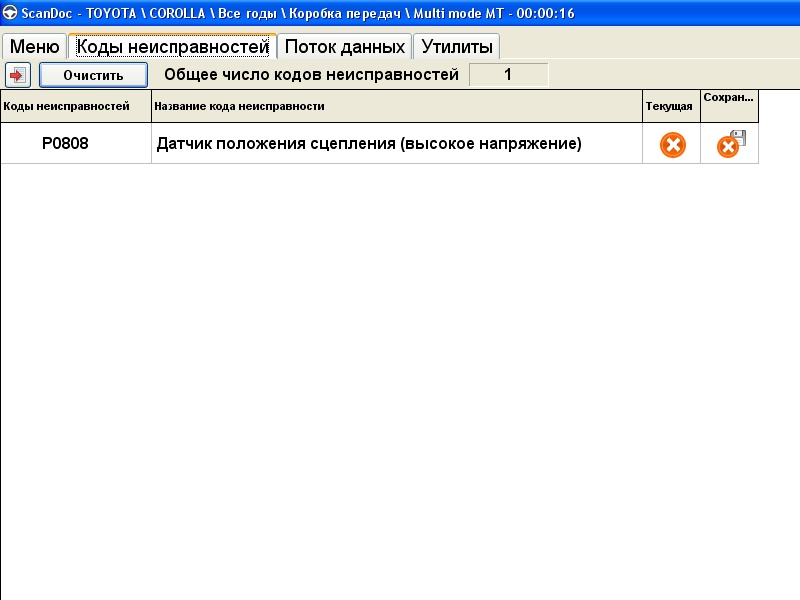

skazka Опубликовано 5 ноября, 2013 Поделиться Опубликовано 5 ноября, 2013 Андрюх, ты пишешь, что ошибок нет нигде, а как же Р0808? Ссылка на комментарий Поделиться на другие сайты Поделиться
