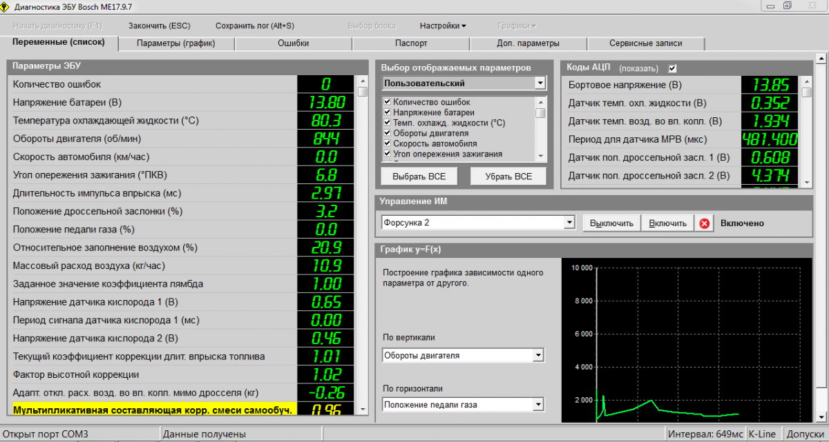

на диагностике отскок УОЗ при детонации -2.3
вот скрин
а поповоду все приоры, приезжай, я отцовскую заведу послушаеш что не увсех
Изменено пользователем kmkkpa
из того что на скрине- воздуха многовато, но не критично
По скринам вроде как время впрыска маловато, что с ДФ или он программно отключен?
