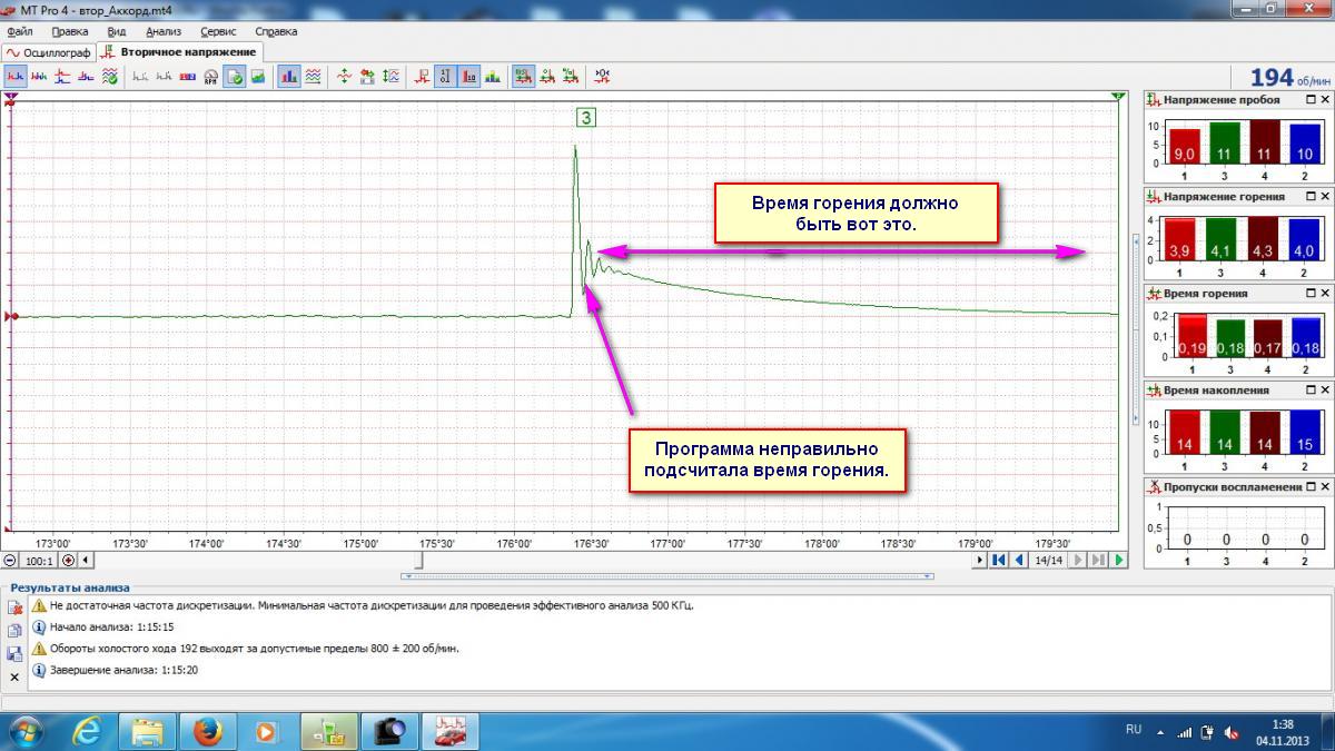

taybinec Опубликовано 6 ноября, 2013 Автор Поделиться Опубликовано 6 ноября, 2013 А почему тогда время горения искры такое маленькое? Ссылка на комментарий Поделиться на другие сайты Поделиться
romario-1 Опубликовано 6 ноября, 2013 Поделиться Опубликовано 6 ноября, 2013 Пробивать начинает только с расстояния 1см. Искра красная Катушку нужно менять. Так как добыть такую бывает проблематично, делается следующие: Берём двойную катушку от ВАЗ Вернее нам нужна только половина. Так как высоковольтныё выходы катушки ВАЗ висят в воздухе то один из двух закорачиваем на землю, а к другому цепляем высоковольтный провод. Далее отламываем у старой катушки нос и пропиливаем турбиной вдоль катушки паз что бы завести снизу высоковольтный провод. Если корпус с низу алюминиевый то сверлим отверстие. Теперь остаётся отцепит питание от старой катушки в виде двух проводов и бросить его на катушку ВАЗ. Какой нафиг медный проводок у вас что свечи нет в свободном остатке срезаешь боковой электрод и 2 витка резьбы вот тебе и разрядник 10 мм.Провод к массе и на корпус свечи.Вот проблемма то. Гусары знают куда такой разрядник вставить. Ссылка на комментарий Поделиться на другие сайты Поделиться
k_alex42 Опубликовано 7 ноября, 2013 Поделиться Опубликовано 7 ноября, 2013 А почему тогда время горения искры такое маленькое? Здесь, из-за такой формы импульса программа похоже неправильно определила время горения. Вот пояснение на скрине. Ссылка на комментарий Поделиться на другие сайты Поделиться

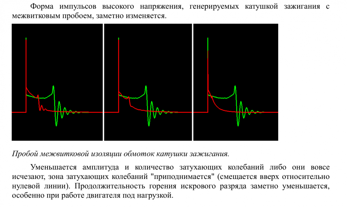

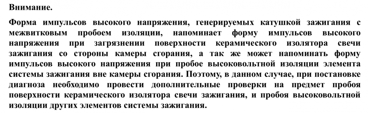

k_alex42 Опубликовано 7 ноября, 2013 Поделиться Опубликовано 7 ноября, 2013 Совсем меня запутали. Вот посмотрите, разберетесь. Ссылка на комментарий Поделиться на другие сайты Поделиться
romario-1 Опубликовано 7 ноября, 2013 Поделиться Опубликовано 7 ноября, 2013 Совсем меня запутали Вам что хочется разобраться с осциллом конченой катушки? Там может быть наружный пробой на корпус пробой внутреннего разрядника, внутренний межвитковой пробой в центре, пробой межвитковой с краю ближе к цепи управления, пробой рядом с плюсом питания, пробой вторички на первичку и так далее. В каждом случае будет своя осциллограмма. Ссылка на комментарий Поделиться на другие сайты Поделиться

taybinec Опубликовано 14 ноября, 2013 Автор Поделиться Опубликовано 14 ноября, 2013 (изменено) Здесь, из-за такой формы импульса программа похоже неправильно определила время горения. Вот пояснение на скрине. Все программа правильно определила. Не было там полки горения. Ну да - какие там еще колебания затухающие - воткни свечи в колпаки покрути стартером - есть искра - должна завестись , или хоть схватить - а потом уже колебания всякие искать да еще забыл - выставить все метки грм и в этом положении посмотреть куда бегунок на трамблере смотрит там тоже наверно метка есть Ну да, не всегда при наличии искры авто заведется. Искра должна быть правильная. Машина месяц по таким мастерам ездила, у которых осцила нет Для Мтпро эта искра эталон. Теперь надо в бак глянуть на наличие бензина.)) С какого перепуга для МТ Про это эталон? Что за высказывания в сторону МТ Про? Изменено 14 ноября, 2013 пользователем taybinec Ссылка на комментарий Поделиться на другие сайты Поделиться
gonta Опубликовано 14 ноября, 2013 Поделиться Опубликовано 14 ноября, 2013 Что и требовалось доказать. А разговоры типа: Ну да - какие там еще колебания затухающие - воткни свечи в колпаки покрути стартером - есть искра - должна завестись , или хоть схватить - а потом уже колебания всякие искать неправильны! То что есть искра-это еще не значит что все там правильно.Глаз-это хорошо, но оборудование покажет точнее и надежнее. Жаль Коля не выложил осцилок после заменя трамблера, а фактически заменя КЗ. Ссылка на комментарий Поделиться на другие сайты Поделиться
