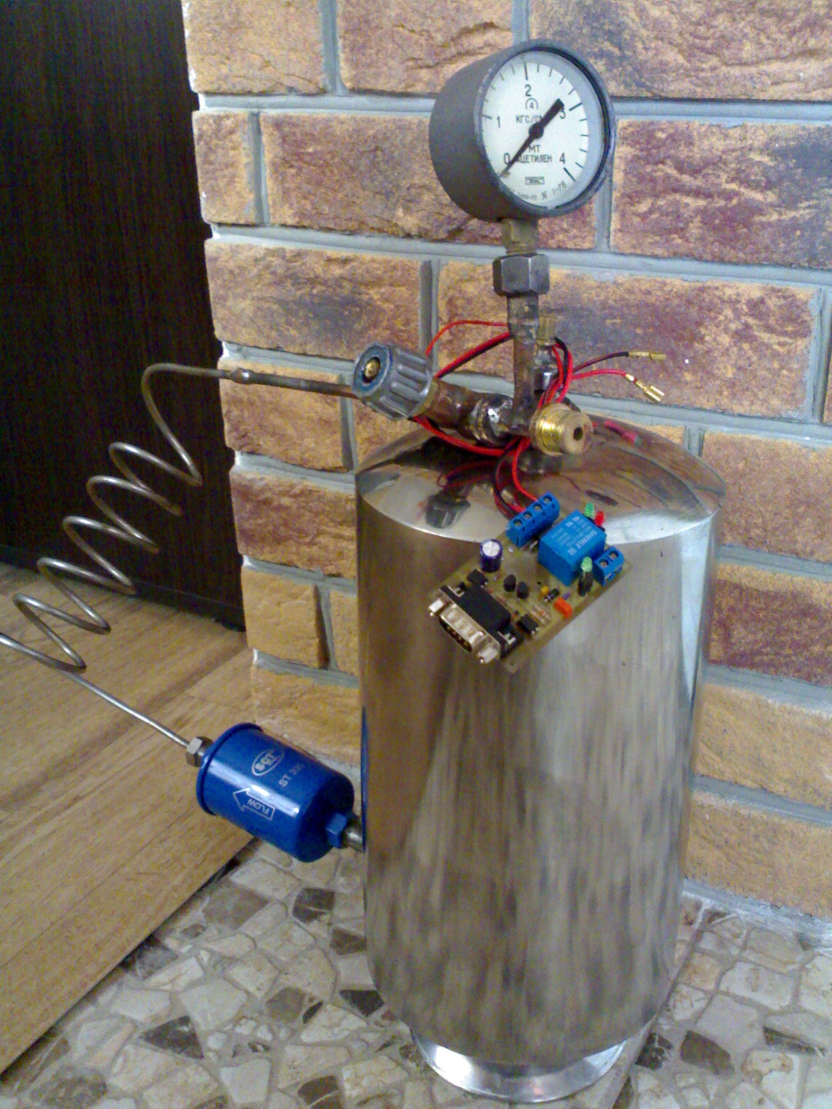

alfa Опубликовано 23 января, 2010 Поделиться Опубликовано 23 января, 2010 Какая схема работает через переходник COM-USB? Через переходник запустить не получилось, сам страдаю, нужен СОМ порт. Уже готова и рампа от нивы и крепёж, правда коробок ещё не склеил. Ссылка на комментарий Поделиться на другие сайты Поделиться

alfa Опубликовано 23 января, 2010 Поделиться Опубликовано 23 января, 2010 БЛИН а чтож делать то, у меня ноут без ком порта. может знающие люди подскажут!? И у меня! Но есть такая хрень , руским языком не выговорить типа псай...ляля, делает реальный ком. порт, стоит от 30 долярив и я всё собираюсь обкатать, только не у кого пока взять в аренду. Ссылка на комментарий Поделиться на другие сайты Поделиться

alfa Опубликовано 24 января, 2010 Поделиться Опубликовано 24 января, 2010 (изменено) это программа или оборудование такое? Такая плата, вставляется сбоку в дырку ноута, и получаеться компорт, я заранее покупать эту штуку не хочу, есть небольшие сомнения. А через переходники СОМ-ЮСБ можно даже не пытаться, не работает. Изменено 24 января, 2010 пользователем alfa Ссылка на комментарий Поделиться на другие сайты Поделиться

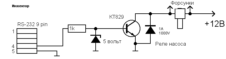

Ngymar Опубликовано 24 января, 2010 Поделиться Опубликовано 24 января, 2010 слушай я был у одного диагноста у него адаптер собран по этой схеме, и он работал через юсб вроде, потому что у него был только ноут 1 Ссылка на комментарий Поделиться на другие сайты Поделиться
alfa Опубликовано 24 января, 2010 Поделиться Опубликовано 24 января, 2010 Эта схема может и будет работать, мне ребята слепили более сложную, в верху ветки посмотри. Даже реле для включения бензонасоса прилепили. Я свою как не пробовал через переходник -никак. Ссылка на комментарий Поделиться на другие сайты Поделиться
Ngymar Опубликовано 24 января, 2010 Поделиться Опубликовано 24 января, 2010 может попробовать эту собрать? Ссылка на комментарий Поделиться на другие сайты Поделиться
alfa Опубликовано 24 января, 2010 Поделиться Опубликовано 24 января, 2010 Попробуй, там в любой деталек на 2долара. Ссылка на комментарий Поделиться на другие сайты Поделиться
Ngymar Опубликовано 24 января, 2010 Поделиться Опубликовано 24 января, 2010 не пойму на этой схеме как реле насоса соеденить? Ссылка на комментарий Поделиться на другие сайты Поделиться
alfa Опубликовано 24 января, 2010 Поделиться Опубликовано 24 января, 2010 А зачем реле тебе реле насоса, если думаешь давление компресором создать? Можно в линию впаять типа электроклапана и тупо вкл или выкл мойку. Ссылка на комментарий Поделиться на другие сайты Поделиться
Ngymar Опубликовано 25 января, 2010 Поделиться Опубликовано 25 января, 2010 компресора нет,хочу насосом! Ссылка на комментарий Поделиться на другие сайты Поделиться
alfa Опубликовано 25 января, 2010 Поделиться Опубликовано 25 января, 2010 Не уверен,что коректно будет бензонасос включаться с компа, а пеимущества воздуха для меня неоспоримы, можно рампу открутить,переходник воткнуть и мой на машине.Ещё регулировка давления от ноля до бесконечности :) Ссылка на комментарий Поделиться на другие сайты Поделиться
Ngymar Опубликовано 25 января, 2010 Поделиться Опубликовано 25 января, 2010 ты чем давление создаешь?от холодисьника как компресор сделать? Ссылка на комментарий Поделиться на другие сайты Поделиться
alfa Опубликовано 25 января, 2010 Поделиться Опубликовано 25 января, 2010 Есть и компрессор, но для мойки форсов хватит любого ручного насоса,это правда не солидно. Любого автокомпрессора китайского производства на 12в хватит за глаза и стоимость самого дорогого будет в два раза ниже бензонасоса. А с бензонасосом есть вариант его убийства разными моющими. Ссылка на комментарий Поделиться на другие сайты Поделиться
Ngymar Опубликовано 25 января, 2010 Поделиться Опубликовано 25 января, 2010 спасибо за помошь!скажи а в чем преимущество той схемы каторая у тебя? Ссылка на комментарий Поделиться на другие сайты Поделиться
alfa Опубликовано 25 января, 2010 Поделиться Опубликовано 25 января, 2010 Чтобы знать преимущество одной или другой нужно как минимум испробовать каждую и тогда сравнивать. Моя уже мной испытана и работает, а по твоей пока никто не отписался. Ссылка на комментарий Поделиться на другие сайты Поделиться
