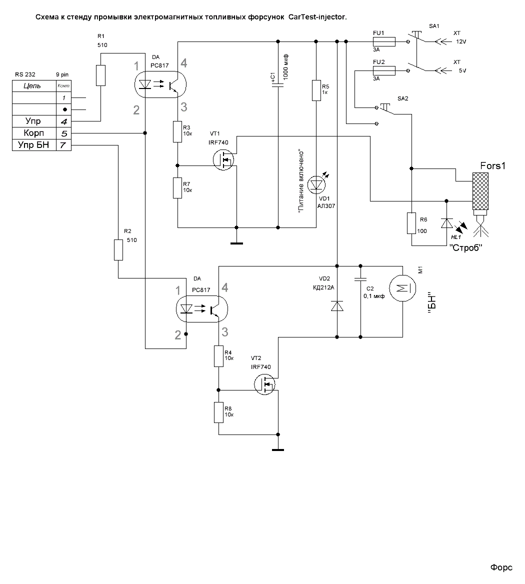

Nao Опубликовано 11 марта, 2010 Поделиться Опубликовано 11 марта, 2010 В 10.03.2010 в 14:20, grig43777 сказал: Да можно. Только питание М1(бензонасос), на нижней части схемы, оставте подключенным к 12 v. Еще раз спасибо, но есть сомнения... Изменил немного схему: в первом варианте 5В//12В переключается сразу на форсунки и строб; во втором - "вся" схема форсунки переключается на 5В/12В. Есть подозрения, что строб не будет светить на полную мощность при 5В и сомнения по-поводу правильности обеих схем. Подскажите, пожалуйста, как правильно сделать? Может быть есть смысл добавить третий транзистор специально для строба, т.к. существующий будет переключаться 5/12В? Или (сомневаюсь, что это можно) оставить строб на 12В, а плюс форсунки переключать на 5В, но тогда оба сигнала (и 5В и 12В) будут "сходится" на один транзистор, можно ли так? Я хорошо "дружу" с паяльником с изготовлением плат, но вот проектировщик из меня очень плохой. Помогите, пожалуйста. Заранее спасибо. Ссылка на комментарий Поделиться на другие сайты Поделиться
grig43777 Опубликовано 11 марта, 2010 Поделиться Опубликовано 11 марта, 2010 (изменено) Всё так. Только при переклю чении на 12v надо подобрать номинал резистора в цепи светодиода(что-бы не сгорел). Можно поставить и отдельный транзистор. Проще менять R6-меньше деталей. И светодиод индикации питания переключить на нижний вывод SA2 в схеме №1. Изменено 11 марта, 2010 пользователем grig43777 Ссылка на комментарий Поделиться на другие сайты Поделиться
Nao Опубликовано 11 марта, 2010 Поделиться Опубликовано 11 марта, 2010 В 11.03.2010 в 09:31, grig43777 сказал: Всё так. Только при переклю чении на 12v надо подобрать номинал резистора в цепи светодиода(что-бы не сгорел). Можно поставить и отдельный транзистор. Проще менять R6-меньше деталей. И светодиод индикации питания переключить на нижний вывод SA2 в схеме №1. Так какой вариант правильный? Через оптопару на транзистор сколько должно идти при переключении на 5В: оставить, как в оригинале, 12В или тоже 5В? Вот то, что я понял пока: 1. R6 надо будет подобрать для 5В (для 12В он указан в оригинале). 2. R5, VD1 (индикация питания) оставляем всегда на 12В. Что не понял: 1. Что делать с C1? Для чего он в схеме? 2. Сколько должно идти на базу (или как там она у полевиков зовётся...) транзистора при использовании 5В? Пока получается так: Ссылка на комментарий Поделиться на другие сайты Поделиться
