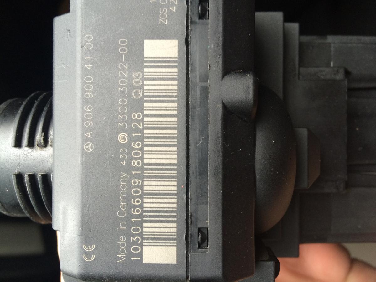

KTM Опубликовано 18 сентября, 2016 Поделиться Опубликовано 18 сентября, 2016 (изменено) Все дампы криво вычитаны , то что ключ не принимает это совсем плохо . R270 надо найти и им прочитать, может епром целый еще. Тогда рабочую флэшь искать с данного замка. Изменено 18 сентября, 2016 пользователем KTM Ссылка на комментарий Поделиться на другие сайты Поделиться
rztofik Опубликовано 18 сентября, 2016 Поделиться Опубликовано 18 сентября, 2016 Флеш снес. Напиши номер замка. Может фулл у меня есть. Ссылка на комментарий Поделиться на другие сайты Поделиться
denis0570 Опубликовано 18 сентября, 2016 Поделиться Опубликовано 18 сентября, 2016 Номер Ссылка на комментарий Поделиться на другие сайты Поделиться
THC Опубликовано 18 сентября, 2016 Поделиться Опубликовано 18 сентября, 2016 посмотри Денис, может пригодится MB Sprinter EZS A9069004100 (9S12DT256) (2013).rar Ссылка на комментарий Поделиться на другие сайты Поделиться
denis0570 Опубликовано 18 сентября, 2016 Поделиться Опубликовано 18 сентября, 2016 Спасибо. Вот и решил попробовать энигмой как программатор без калькулятора. Флэш вчера считал, еепром вроде на месте. Грешил на флюс не смытый, но мыл 10 раз Ссылка на комментарий Поделиться на другие сайты Поделиться
Sergeii Опубликовано 18 сентября, 2016 Поделиться Опубликовано 18 сентября, 2016 посмотри Денис, может пригодится Скорее всего пригодится...... Повидимому снесена часть флеши еще при первой читки еепром. Замок не стартует. ключь не принимает.... Ссылка на комментарий Поделиться на другие сайты Поделиться
denis0570 Опубликовано 18 сентября, 2016 Поделиться Опубликовано 18 сентября, 2016 теперь лучше всего найти R270? И на будущее приборы Аля энигма очень эффективны только с активированными программами. Ссылка на комментарий Поделиться на другие сайты Поделиться
Sergeii Опубликовано 18 сентября, 2016 Поделиться Опубликовано 18 сентября, 2016 теперь лучше всего найти R270? И на будущее приборы Аля энигма очень эффективны только с активированными программами. Конечно. Хпрог тоже поможет, ЭТЛ, ... Ссылка на комментарий Поделиться на другие сайты Поделиться
denis0570 Опубликовано 21 сентября, 2016 Поделиться Опубликовано 21 сентября, 2016 (изменено) zubr и THC спасибо за помощь и профессионализм. Приехал к авто сделал dash и авто завелось. Как предполагалось затерлась строка флеш. Еепром с вином, кодировками комплектацией и ключами остался целый. Очень приятно что форум auto-bk. ru это действительно тот ресурс на котором не языком чешут, а действительно могут помочь в сложную минуту. Да и x-prog я снова куплю, но уже навсегда.) Изменено 21 сентября, 2016 пользователем denis0570 Ссылка на комментарий Поделиться на другие сайты Поделиться
