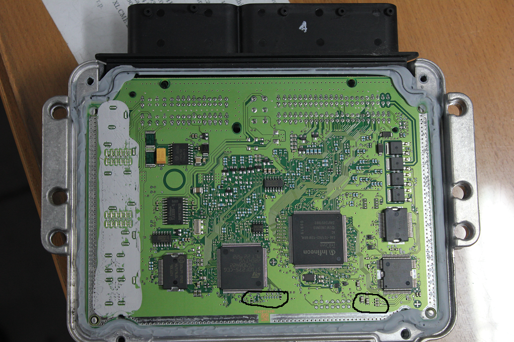

dmitrii1971 Опубликовано 7 августа, 2015 Поделиться Опубликовано 7 августа, 2015 Большое спасибо ! Очень оперативно . Вот ещё. xc6215_series_torex.rar Ссылка на комментарий Поделиться на другие сайты Поделиться
stadje Опубликовано 7 августа, 2015 Поделиться Опубликовано 7 августа, 2015 Еще вопрос аналог 74hct1g08gw ? Ссылка на комментарий Поделиться на другие сайты Поделиться
stadje Опубликовано 7 августа, 2015 Поделиться Опубликовано 7 августа, 2015 NC7ST32P5 по ходу полный аналог... Ссылка на комментарий Поделиться на другие сайты Поделиться
dmitrii1971 Опубликовано 7 августа, 2015 Поделиться Опубликовано 7 августа, 2015 NC7ST32P5 по ходу полный аналог... Я тебе ещё файлик кинул просмотри а то может быть это и стабилизатор. Ссылка на комментарий Поделиться на другие сайты Поделиться
stadje Опубликовано 9 августа, 2015 Поделиться Опубликовано 9 августа, 2015 Я тебе ещё файлик кинул просмотри а то может быть это и стабилизатор. оказался 74hct1g08gw . Заменил на NC7ST32P5 - всё норма! Спасибо Всем - выручили! Ссылка на комментарий Поделиться на другие сайты Поделиться

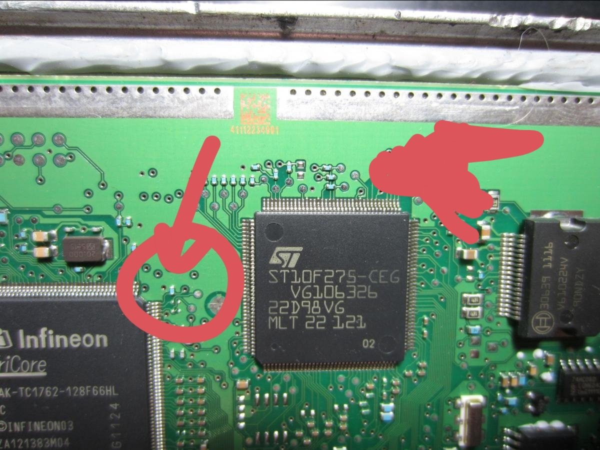

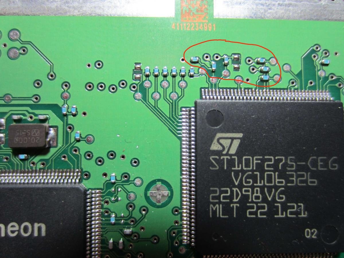

Voovchik Опубликовано 13 июля, 2021 Поделиться Опубликовано 13 июля, 2021 Всем привет. Случилась беде с данным блоком... Есть у кого на руках? Снес резисторы ( Если можете - померяйте номинал Ссылка на комментарий Поделиться на другие сайты Поделиться
Genius22 Опубликовано 18 июля, 2022 Поделиться Опубликовано 18 июля, 2022 Всем доброго дня, смахнул большим жалом эту мелочь, когда к бутпину припаивался, даже не смог найти. Люди добрые, померийте, пожалуйста, сопротивление резистора Ссылка на комментарий Поделиться на другие сайты Поделиться
Genius22 Опубликовано 18 июля, 2022 Поделиться Опубликовано 18 июля, 2022 13.07.2021 в 20:38, Voovchik сказал: Всем привет. Случилась беде с данным блоком... Есть у кого на руках? Снес резисторы ( Если можете - померяйте номинал Слева направо 5.8к 4.6к 4.6к Сверху вниз 1к 1к 10к Ссылка на комментарий Поделиться на другие сайты Поделиться

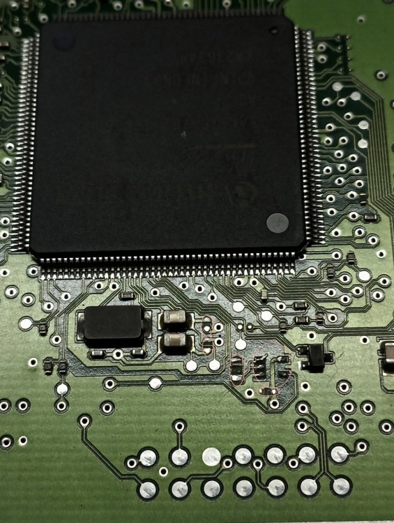

vov67 Опубликовано 4 июня, 2024 Поделиться Опубликовано 4 июня, 2024 помогите пожалуйста определить детали и их номинал нечаянно снёс при вскрытии . Ссылка на комментарий Поделиться на другие сайты Поделиться

Даурен Б. Опубликовано 21 октября, 2024 Поделиться Опубликовано 21 октября, 2024 Добрый день. Такая же проблема. Снес детали во время вскрытия блока. Нужна помощь. Ссылка на комментарий Поделиться на другие сайты Поделиться
Nilson85 Опубликовано 2 февраля Поделиться Опубликовано 2 февраля Приветствую всех! Может кто-то замерить номинала резисторов? Ссылка на комментарий Поделиться на другие сайты Поделиться
