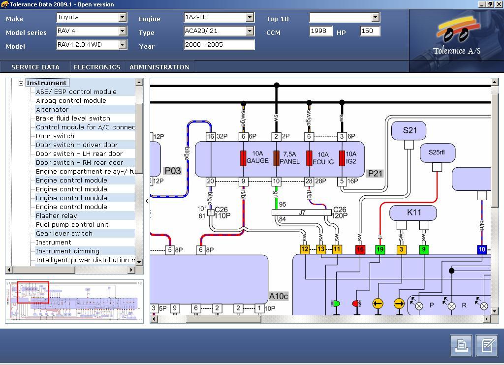

serges Опубликовано 9 ноября, 2013 Автор Поделиться Опубликовано 9 ноября, 2013 (изменено) 1,2 "+" 6-GND спасибо коллеги,но что то меня смущает,панелями вплотную не занимаюсь,но вот что в толлерансе по этой панели нашел.Хотелось бы более профессиональных данных по этой панели. Изменено 9 ноября, 2013 пользователем serges Ссылка на комментарий Поделиться на другие сайты Поделиться
den5 Опубликовано 9 ноября, 2013 Поделиться Опубликовано 9 ноября, 2013 митчел покури там есть Ссылка на комментарий Поделиться на другие сайты Поделиться
serges Опубликовано 9 ноября, 2013 Автор Поделиться Опубликовано 9 ноября, 2013 (изменено) 1,2 "+" 6-GND митчел покури там есть к сожалению к моему стыду митчел не имею, если не трудно кто нибудь бросьте вырезку с него или с другого источника.На панели 4 коннектора CN A--CN D Да вспомнил клиент сказал что после сброса полностью питания работа тахо и спидо восстанавливается, но стоит передернуть зажигание и все,стрелы лежат Изменено 9 ноября, 2013 пользователем serges Ссылка на комментарий Поделиться на другие сайты Поделиться
