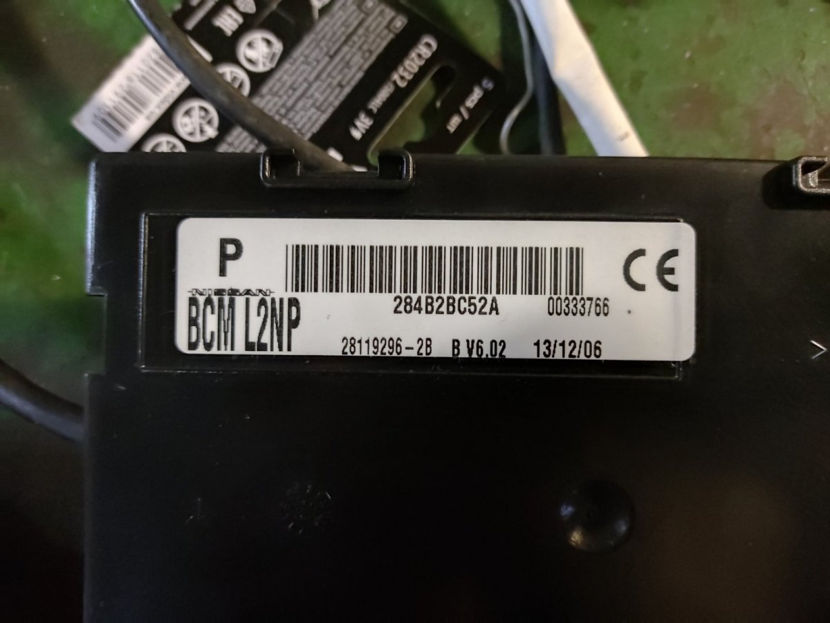

silman Опубликовано 9 февраля, 2022 Поделиться Опубликовано 9 февраля, 2022 Доброго всем. Помогите с пином Nissan note 2006г по наклейке BCM или дампу BCM 95080 95080.bin Ссылка на комментарий Поделиться на другие сайты Поделиться
silman Опубликовано 9 февраля, 2022 Поделиться Опубликовано 9 февраля, 2022 Сори не туда написал, просьба удалить мое сообщение. Ссылка на комментарий Поделиться на другие сайты Поделиться
Roman K Опубликовано 9 февраля, 2022 Поделиться Опубликовано 9 февраля, 2022 отправил в СЛ Ссылка на комментарий Поделиться на другие сайты Поделиться
