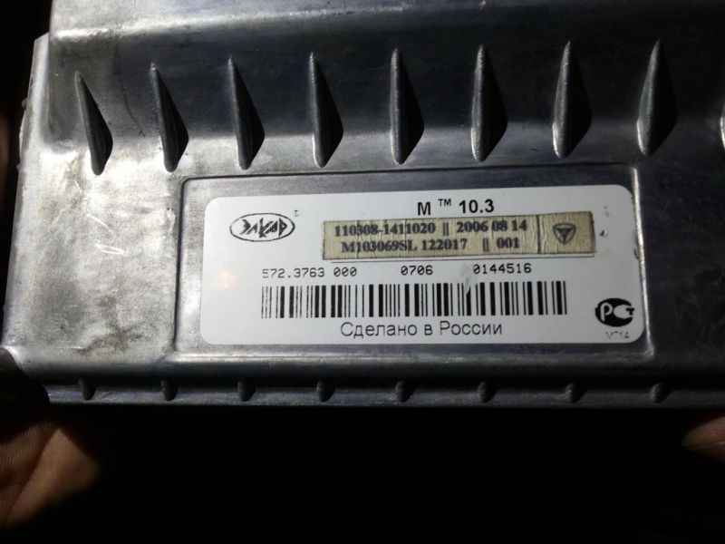

turbotvar Опубликовано 13 ноября, 2013 Поделиться Опубликовано 13 ноября, 2013 Всем привет! Купил недавно машину, Таврюшу 2006г. Вылез чек, ну думаю, продиагностирую. сам то человек очень недалекий от ПК. Скачал кучу софта (использовал Сканматик, SensDiagnostika, OpenDiagPro1.1(free)), купил KKL адаптер VAG-COM OBD2 KKL USB K-Line, и гайда диагностировать, а связи то нет с ЭБУ. ну думаю, значит не мое, поехал на сервис, а там ребята, в панике тоже были так как у них не получилось подключится к блоку, ни через аналогичный адаптер USB, ни даже через COM порт физический. тут я и понял что с моим блоком какая то хрень, посмотрел схемку подключения к ЭБУ режим "на столе" - схимичил, подключился всеми кабельками запустил прогамку, но она все ровно не видит блок. Но машина ездит и заводится, только обороты плавают, и газует бывает, сменил ДПДЗ. все так же и осталось чек не ушол, хотя клему снимал, думаю может люмбда, но нужно машину протестить. а то гадать как пальцем в небо. А вспомнил, был еще на одном СТО фирменное, у них лаунчер есть Х403 и Аскан 10, ни тот ни тот не подключился. Может кто стыкался с проблемой и поможет мне, заранее всем спасибо за помощь ) подключал вот так 51,53 контакт ЭБУ - Масса 71 контакт ЭБУ - К-Лайн 13 контакт ЭБУ - Включение зажигания (+12В) 12 контакт ЭБУ - Неотключаемое питание (+12В) 44,63 контакт ЭБУ - Питание главного реле (+12В) и на столе с ChipLoader_1.97.7 добавлял 51,53 контакт ЭБУ - Масса 71 контакт ЭБУ - К-Лайн 13 контакт ЭБУ - Включение зажигания (+12В) 12 контакт ЭБУ - Неотключаемое питание (+12В) 43 контакт ЭБУ - Разрешение программирования (+12В) 44,63 контакт ЭБУ - Питание главного реле (+12В) Ссылка на комментарий Поделиться на другие сайты Поделиться

Prosto Опубликовано 13 ноября, 2013 Поделиться Опубликовано 13 ноября, 2013 1.скачать последний опен диан 1,3,9 в настройках соединения выбрать метод 2 и подстроить,руками выбрать блок. 2.обрыв провода к-линии к колодке диагностики(исключаем. на столе точно подключение без ошибок?) 3.блок перепинован.(вскрывать и сверять по схеме) Ссылка на комментарий Поделиться на другие сайты Поделиться

toliknabokin Опубликовано 14 ноября, 2013 Поделиться Опубликовано 14 ноября, 2013 А как насчет АПС?? линия К идет через сперва на неё, а потом на колодку А где вы на таврии 2006 года выпуск, видели апс, и при чём здесь диагностическая колодка , когда человек пишет ,что подключал на столе и к линия прямиком с 71го контакта , значит что то с эбу . Соп стоп ! а сама программа с калайником на другом авто работает , если да подкиньте подменный эбу для пробы, и посмотрите результат Ссылка на комментарий Поделиться на другие сайты Поделиться
turbotvar Опубликовано 14 ноября, 2013 Автор Поделиться Опубликовано 14 ноября, 2013 А где вы на таврии 2006 года выпуск, видели апс, и при чём здесь диагностическая колодка , когда человек пишет ,что подключал на столе и к линия прямиком с 71го контакта , значит что то с эбу . Соп стоп ! а сама программа с калайником на другом авто работает , если да подкиньте подменный эбу для пробы, и посмотрите результат Да на другой машине работает на ВАЗ 2110. Сегодня поеду, подкину подменный, нашел наконец то, точно такой же, за пробу просят 50 грн, заодно машинку продиагностирую, а то обороты скачут, датчики всякие разные нужно сменить походу Ссылка на комментарий Поделиться на другие сайты Поделиться
