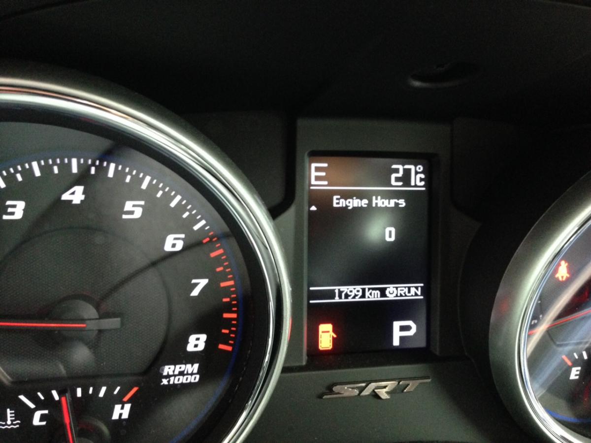

Greg WK2 Опубликовано 18 ноября, 2013 Поделиться Опубликовано 18 ноября, 2013 Подытожу: От THC пробег и моточасы в щитке (EEPROM 93C76), в моторнике (возможно, процессор MC9S12). Трудность представляет красиво сделать моторник, так как ни один прибор (кроме абритуса) его не берет, а разборка этого блока может привести к печальным последствиям. Jprog корректирует пробег через ОBD2 но моточасы нет. По информации от службы поддержки Jprog - крайслер не реализовал программироваие показаний моточасов, а только сброс в 0. Всем большое спасибо. Ссылка на комментарий Поделиться на другие сайты Поделиться
Greg WK2 Опубликовано 2 декабря, 2013 Поделиться Опубликовано 2 декабря, 2013 (изменено) Всем добрый день! Сегодня прибыл AVDI (от Abritus72 Ltd.) Установил софт на Windows8 (работает на Mac Air в OS под виртуалкой), подключил в OBD2, в надежде изменить пробег, а моточасы был готов пока оставить как есть. !Но после пары кликов мышкой и ввода нового значения пробега программа ABRITES любезно предложила скинуть моточасы в ноль :). Я счастлив и рад покупке AVDI. P.S. Пока шла посылка с AVDI изготовитель выслал ДВА обновления ABRITES Software! P.P.S. Спасибо всем за помощь и информацию, особенно THC (кстати, еще раз JProg официально подтвердил, что их интерфейс моточасы сбросить через ОБД не может) ==== ---->To THC: Жду реквизиты и сумму.C:\Users\Greg\Downloads\фото.JPG Изменено 2 декабря, 2013 пользователем Greg WK2 Ссылка на комментарий Поделиться на другие сайты Поделиться
