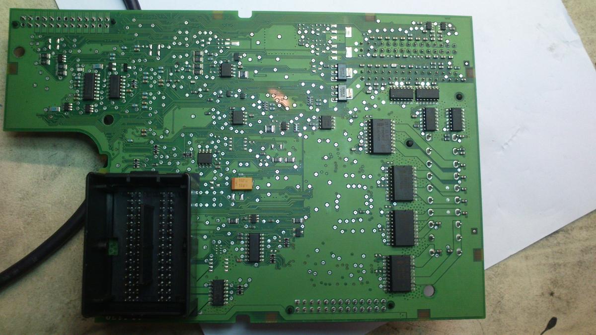

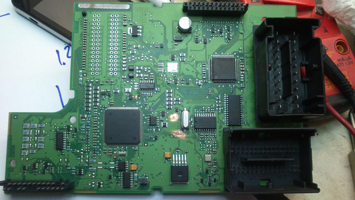

andy99 Опубликовано 19 ноября, 2013 Поделиться Опубликовано 19 ноября, 2013 Привет нужна помощь в локализации еепрома BCM Delphi Ссылка на комментарий Поделиться на другие сайты Поделиться
zsoul Опубликовано 19 ноября, 2013 Поделиться Опубликовано 19 ноября, 2013 если не секрет в чем проблема ? Ссылка на комментарий Поделиться на другие сайты Поделиться
andy99 Опубликовано 19 ноября, 2013 Автор Поделиться Опубликовано 19 ноября, 2013 не секрет прописал пин ,записал на бумажку ,а потом через несколько дней нужно было вернуть пин родной , а бумажки нет Ссылка на комментарий Поделиться на другие сайты Поделиться
zsoul Опубликовано 20 ноября, 2013 Поделиться Опубликовано 20 ноября, 2013 24С16 должна быть ,по крайне мере на астре так хотя на вид бодики разные . Ссылка на комментарий Поделиться на другие сайты Поделиться
andy99 Опубликовано 20 ноября, 2013 Автор Поделиться Опубликовано 20 ноября, 2013 я вижу только эти side A NXP 1021T1c 65 10 n6051 3шт side B NXP 1021T1c 78 04 n6050 1шт PHL 42665AGA 0846LAB 1шт Ссылка на комментарий Поделиться на другие сайты Поделиться
alex47 Опубликовано 20 ноября, 2013 Поделиться Опубликовано 20 ноября, 2013 (изменено) Должна быть 93с86.....может быть обозначена 28000766, хотя в этом году может и 24с16 уже... Изменено 20 ноября, 2013 пользователем alex47 Ссылка на комментарий Поделиться на другие сайты Поделиться
andy99 Опубликовано 20 ноября, 2013 Автор Поделиться Опубликовано 20 ноября, 2013 Должна быть 93с86.....может быть обозначена 28000766, хотя в этом году может и 24с16 уже... такую видел в фиатовском BCM но в моем случае ничего подобного не вижу Ссылка на комментарий Поделиться на другие сайты Поделиться

KURTAT Опубликовано 23 августа, 2014 Поделиться Опубликовано 23 августа, 2014 так гдеже етот еепром должен быть 95с160 не нахожу пните в нужном направлении Ссылка на комментарий Поделиться на другие сайты Поделиться
Cardiag Опубликовано 23 августа, 2014 Поделиться Опубликовано 23 августа, 2014 В 2011 году еепрома может и не быть уже :) 1 Ссылка на комментарий Поделиться на другие сайты Поделиться
Vic dnepr Опубликовано 2 января Поделиться Опубликовано 2 января Мерива 2011 года 1.3 бензин в BCM EEPrOMа отдельной микросхемой нет. Все находится в процессоре. Считать ПИН можно через OBD Ссылка на комментарий Поделиться на другие сайты Поделиться
