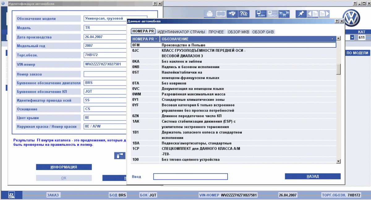

А я вот не соглашусь ни с кем из вас кроме ТСа! Чем не устраивает как создана тема? Да нормуль! Она ведь не про машину а про приборчик. Мне отсюда её будет легче катапультировать. Кто бы ещё разобъяснил что есть VAG-RUS 9! Уж очень лень гуглить. Ну да это мне и не интересно по большому счёту, как впрочем и по малому.
Судя по VIN, машина сделана надёжно и естественно под заказ, с защитой от несанкционированного доступа! Тут явно в шнурке проблема - он не возьмёт этот пепелац! Нужно писать запрос на Германщину - пусть делают хитрые немцы шнурок под неё. Правда влетит в копеечку, но оно того стоит -- будут видны даже те блоки, которые немцы сначала поставили на авто, а потом запаролили и закрыли для доступа. Нет Эльзы под рукой, иначе пробил бы и выяснилось что там и круиз стоит адаптивный и панорамный дисплей с нави и ещё много всего вкусного!

Причём здесь немчуги ?
Все вопросы к полякам . Эт они с блоками намутили и теперь они не видны. И авто теперь пустое как консервная банка ,даже ломаться нечему .))
