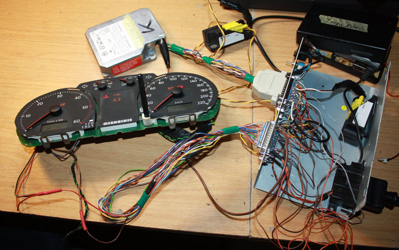

Что бы стереть крэш через ОБД в блоке Аирбэков 1С0909605К на столе ( но в комплектации с выключателем передних подушек ) нужно элементарно кинуть три провода на ноги: 26 - плюс 12В, 51 - минус 12В и 54 Кан. соеденить эти проводка с ОБД разъемом и подключить VAG K+CAN 3,6 выбрать Airbag 05 соеденится по каналу Кан потом выбрать вкладку Airbag и стереть креш. на все про все минут так 5.Нельзя забывать что при включении на столе прописываются все ошибки, по этому нужно подключить либо подушки либо сопротивления на 2.2 ома вместо них. Думаю в ближайшии дни доделаю блок симуляции авто так выложу фото.

я забабахал поло на столе и у меня сразу видно ошибки ушли или нет ( лампочка аэрбека на тахо ) горит или потухла. На фото это система без выключателя аирбэка, и с залитым дампом от другого аирбэка.
Вот сейчас пробую побороть креш в индексе 04 дамп прилогаю, если верх затираешь все равно ошибки есть, но уверенности на все 100 нет что этот аирбэк точно без переключателя. Можешь посмотреть?
