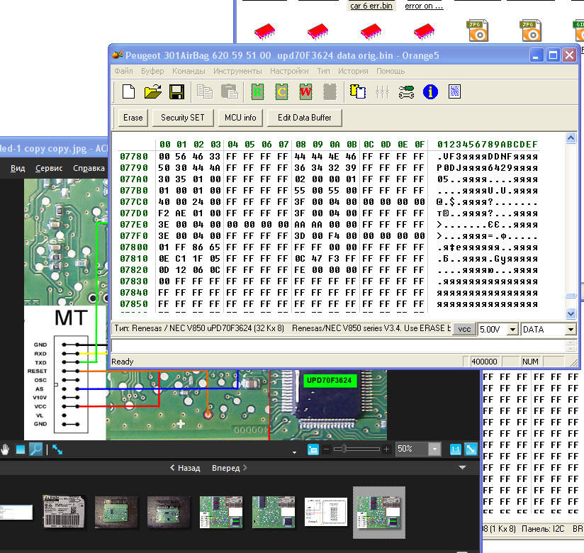

denisscale Опубликовано 8 августа, 2014 Поделиться Опубликовано 8 августа, 2014 Проц вроде как NEC- uPD70F3624, читается и пишется оранжем5, но победить вроде как не удавалось, так что если у кого есть чистенький дамп, не откажусь в личку, для коллекции) Ссылка на комментарий Поделиться на другие сайты Поделиться

goga Опубликовано 16 августа, 2014 Поделиться Опубликовано 16 августа, 2014 Данные блоки легко читаются, легко пишутся, единстенная проблема..., что почистить так и не удалось, даже учитывая что дата в проце совсем мизерная и на вид совсем простая..., надо поиметь чистый или виржин блок... Ссылка на комментарий Поделиться на другие сайты Поделиться
Роман Ботан Опубликовано 16 августа, 2014 Поделиться Опубликовано 16 августа, 2014 (изменено) Могу заморочиться, попробовать выпросить у бывших коллег с дилера Пежо снять с рабочего для чтения чистого. Давали уже один раз на боксера последнего. Вопрос чем читать ? На оранж то так и не накопил(( Изменено 16 августа, 2014 пользователем Роман Ботан Ссылка на комментарий Поделиться на другие сайты Поделиться
goga Опубликовано 16 августа, 2014 Поделиться Опубликовано 16 августа, 2014 В 16.08.2014 в 18:46, Роман Ботан сказал: Вопрос чем читать ? На оранж то так и не накопил(( Есть у меня дампы вычитанные каким то дорогущим прогером, мож и адаптер какой еще нужен..., только там фулл и на сколько он правильно еще и пишет я не знаю. Оранж удобней и переписывает по раздельности флешь и дату и подключение простое. Ссылка на комментарий Поделиться на другие сайты Поделиться

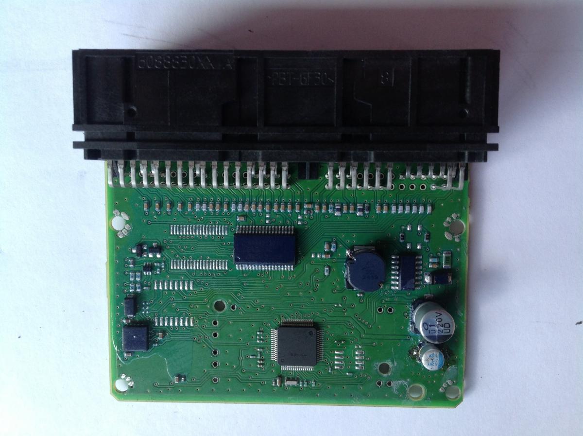

Extreem Опубликовано 18 августа, 2014 Поделиться Опубликовано 18 августа, 2014 Вот фото моего блока уже после других спецов. Проц действительно uPD70F3624 и орандж его поддерживает, только у меня не открыт модуль чтобы его прочитать( Ссылка на комментарий Поделиться на другие сайты Поделиться
goga Опубликовано 18 августа, 2014 Поделиться Опубликовано 18 августа, 2014 Так модуль и не много то стОит, приобрети, пригодится... Ссылка на комментарий Поделиться на другие сайты Поделиться
