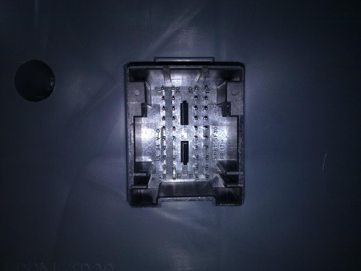

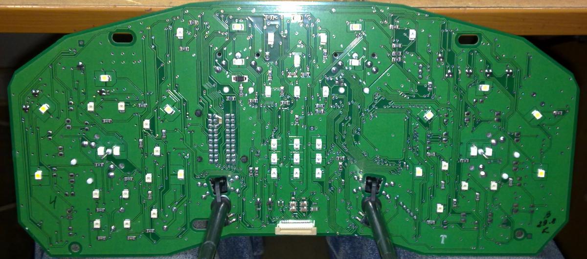

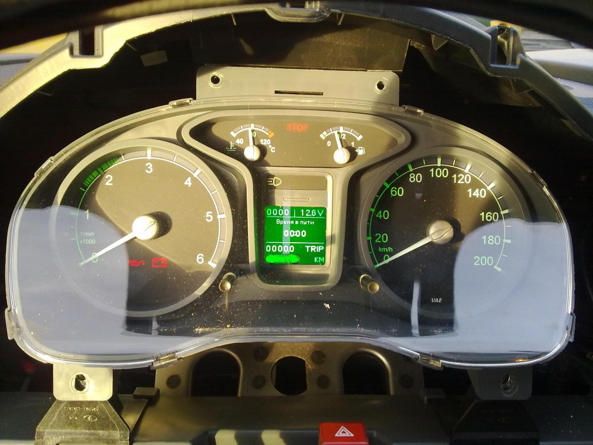

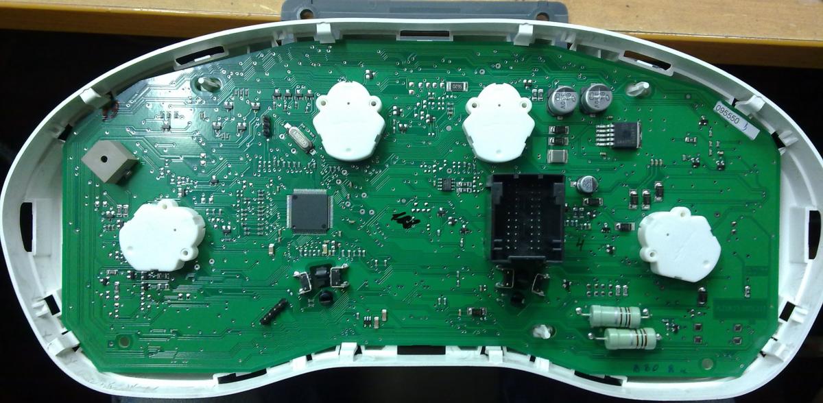

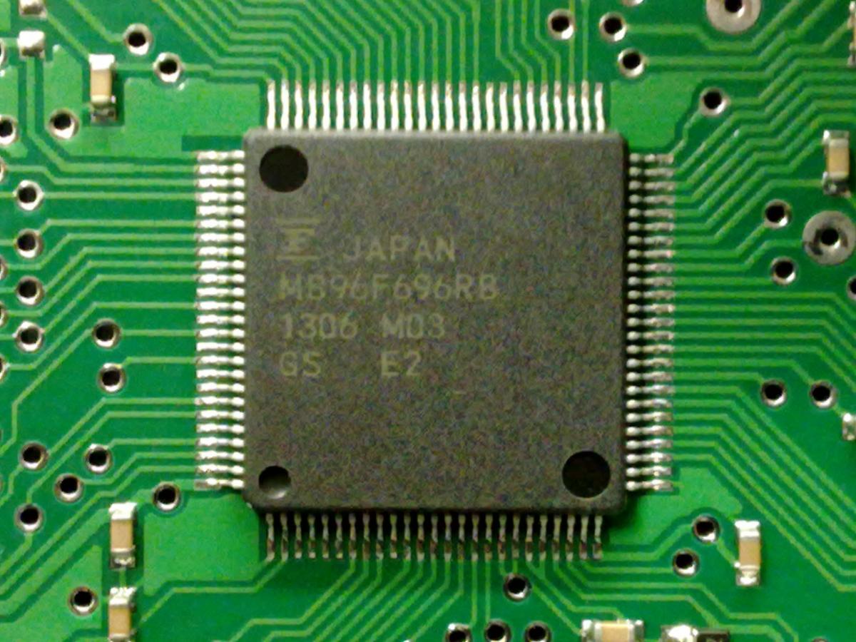

desufa Опубликовано 22 ноября, 2013 Поделиться Опубликовано 22 ноября, 2013 в поиске ни чего путнего не нашел.в продолжение начатого ранее серия снимков по новой приборке VAE. Ссылка на комментарий Поделиться на другие сайты Поделиться
AndreyMax Опубликовано 22 ноября, 2013 Поделиться Опубликовано 22 ноября, 2013 попробовать как АП 16 или Приора по сервисному разьему прочитать Ссылка на комментарий Поделиться на другие сайты Поделиться

CrazyMaster Опубликовано 22 ноября, 2013 Поделиться Опубликовано 22 ноября, 2013 Поискал в сети на Fujitsu, полной инфо не нашел понятно что 16 битный контроллер что касается внутринней еепром под вопросом!!!! вот что я нарыл по этому камушку кому интересно CI704-00022-1v1-E.pdf Ссылка на комментарий Поделиться на другие сайты Поделиться

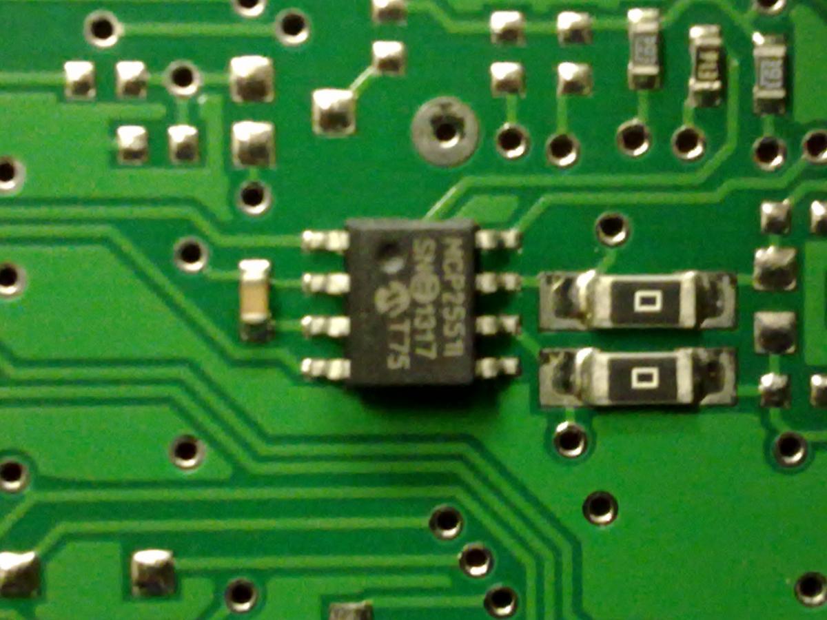

Storejet Опубликовано 5 марта, 2014 Поделиться Опубликовано 5 марта, 2014 Восьминога микра на фото - это кан драйвер. Надо ждать обновлений ПО или ампрог Ссылка на комментарий Поделиться на другие сайты Поделиться
astronom Опубликовано 5 марта, 2014 Поделиться Опубликовано 5 марта, 2014 Судя по фото есть сервисные разьемы ! значит по любому можно крутануть. И скорее всего как писал Андрей она сделается ампрогом как АП 16 пин. Если заедет попробую Ссылка на комментарий Поделиться на другие сайты Поделиться
димончик Опубликовано 5 марта, 2014 Поделиться Опубликовано 5 марта, 2014 Судя по фото есть сервисные разьемы ! значит по любому можно крутануть. И скорее всего как писал Андрей она сделается ампрогом как АП 16 пин. Если заедет попробую Есть информация,что процессор там закрыт.А сервисный разьем для однократной прошивки на заводе.Да и не стоит Газель такого внимания.Сколько денег будет готов отвалить хозяин,если старую Газель ему за 500р мотали.Проще послать его на х..й чем вкладываться в эти авто. Ссылка на комментарий Поделиться на другие сайты Поделиться
astronom Опубликовано 6 марта, 2014 Поделиться Опубликовано 6 марта, 2014 Стоимость этой газели явно выше так как стоимость доски выше прежней. Отсюда будем цены ставить другие .Мне кажется странно впаивать сервисный разьем для одноразоваго использования! Дешевле использовать приблуду типа погопинов чтоб ее зашить. Так что будем наедятся что там ничего нового нет Ссылка на комментарий Поделиться на другие сайты Поделиться

electron_1984 Опубликовано 21 марта, 2014 Поделиться Опубликовано 21 марта, 2014 Сомневаюсь, что прокатит. Процы разные. АП собраны на ПИКах, а эта на фуджитсу. Ссылка на комментарий Поделиться на другие сайты Поделиться
Lubotin Опубликовано 21 марта, 2014 Поделиться Опубликовано 21 марта, 2014 Сомневаюсь, что прокатит. Процы разные. АП собраны на ПИКах, а эта на фуджитсу. Согласен... Ссылка на комментарий Поделиться на другие сайты Поделиться
astronom Опубликовано 21 марта, 2014 Поделиться Опубликовано 21 марта, 2014 2551 это интерфейс can шины. Возможно по кану можно будет корректировать одо Ссылка на комментарий Поделиться на другие сайты Поделиться
electron_1984 Опубликовано 21 марта, 2014 Поделиться Опубликовано 21 марта, 2014 Ждем когда к ПО или к АМпрогу прикрутят КАН адаптер. Ссылка на комментарий Поделиться на другие сайты Поделиться
astronom Опубликовано 21 марта, 2014 Поделиться Опубликовано 21 марта, 2014 Видел где то новый ам прог у него кан шина есть. Возможно как анализатор просто работает Ссылка на комментарий Поделиться на другие сайты Поделиться
