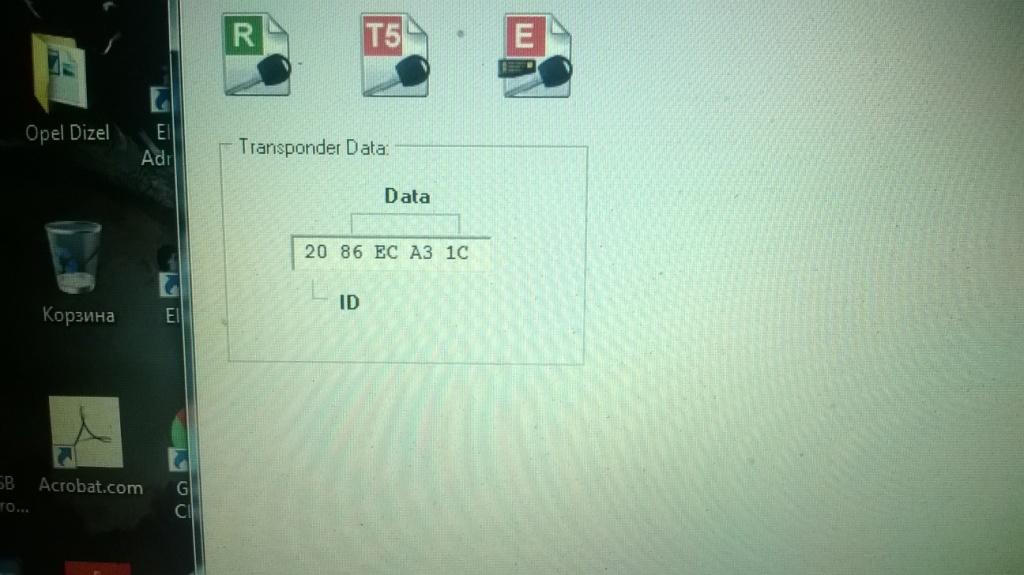

shev65 Опубликовано 16 декабря, 2013 Поделиться Опубликовано 16 декабря, 2013 (изменено) Парни, чтобы не плодить темы, спрошу здесь. Аналогичный автомобиль, прое...ли ключ. По дампу сделал чип, завели. Ключ опознается через раз, со старым ключем был тот же трабл. Читал, что у авто этих лет, есть проблема - антена. Сопротивление померили, 48 Ом - это норма? накачку пока не смотрел... Изменено 16 декабря, 2013 пользователем shev65 Ссылка на комментарий Поделиться на другие сайты Поделиться
aka4 Опубликовано 16 декабря, 2013 Поделиться Опубликовано 16 декабря, 2013 , 48 Ом - это норма? Норма 22 ома. Ссылка на комментарий Поделиться на другие сайты Поделиться
dvernoydoktor Опубликовано 16 декабря, 2013 Поделиться Опубликовано 16 декабря, 2013 По дампу сделал чип, завели. Ключ опознается через раз, со старым ключем был тот же трабл. Читал, что у авто этих лет, есть проблема - антена. Сопротивление померили, 48 Ом - это норма? накачку пока не смотрел... Как вариант: чип надеюсь правильный, стекляшка? А то встречалось такое, чип был сделан карбоновый, опознавался через раз ;) Ссылка на комментарий Поделиться на другие сайты Поделиться
vandal Опубликовано 17 декабря, 2013 Поделиться Опубликовано 17 декабря, 2013 (изменено) Парни, чтобы не плодить темы, спрошу здесь. Аналогичный автомобиль, прое...ли ключ. По дампу сделал чип, завели. Ключ опознается через раз, со старым ключем был тот же трабл. Читал, что у авто этих лет, есть проблема - антена. Сопротивление померили, 48 Ом - это норма? накачку пока не смотрел... У авто этих лет проблема с блоком иммо, дохнут от старости... Делал такой авто, и чипы разные прописывал и всё пропаивал, всё бестолку, пока с разборки блок не привезли. Изменено 17 декабря, 2013 пользователем vandal Ссылка на комментарий Поделиться на другие сайты Поделиться
YUKKA Опубликовано 17 декабря, 2013 Поделиться Опубликовано 17 декабря, 2013 (изменено) Стописят процентов это антенна , уже несколько попадались таких , и именно с повышенным сопротивлением катушки , (через контрольку подай на неё 12 вольт и начнёт читаться нормально ,только недолго ,опять через некоторое время сопротивление повысится). Выход один - менять катушку .(ох и веселуха там с этим делом !) P.S. попробуй намотать проводом 0.18 витков 70 , и одеть прям на верх родной , я подбирал количество витков , честно запарился немного , но в результате нормально получилось и на нескольких машинах ,и больше проблемм не было. Изменено 17 декабря, 2013 пользователем YUKKA Ссылка на комментарий Поделиться на другие сайты Поделиться
