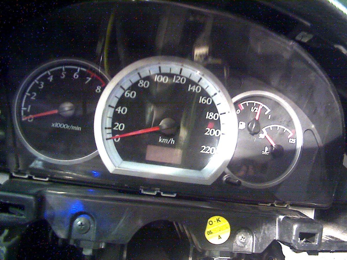

serega81 Опубликовано 24 ноября, 2013 Опубликовано 24 ноября, 2013 Добрый вечер !не работает стрелка температуры на панель приборов на машине шевроле Лачетти 2 литра 2008 года мкп, датчик температуры менял до блока управления прозвонил проводку все в норме,предохранители все тоже в норме .Может кто-то сталкивался с такой проблемой и если есть у кого не будь схема проводки чтобы найти до панели какой провод идёт за ранние спасибо огромное .

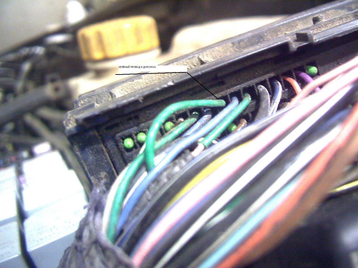

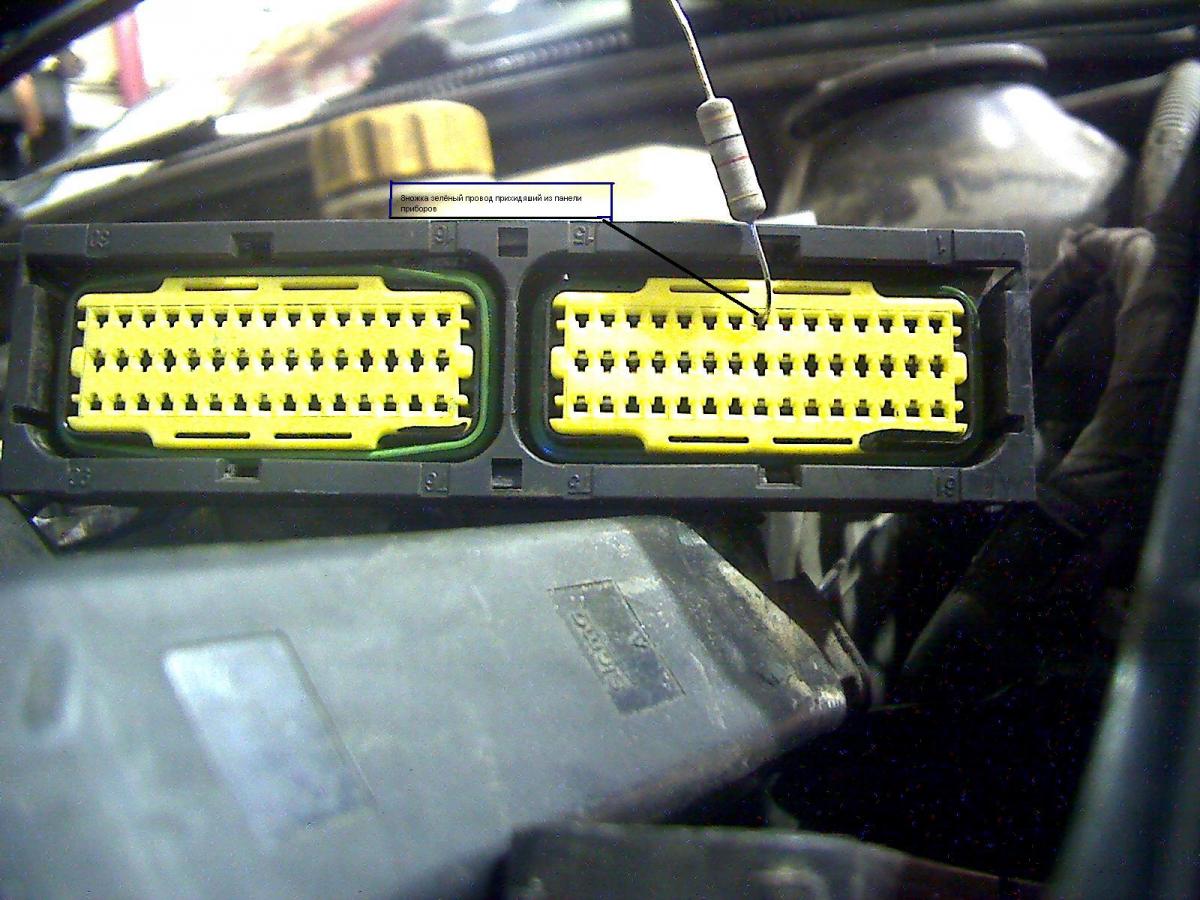

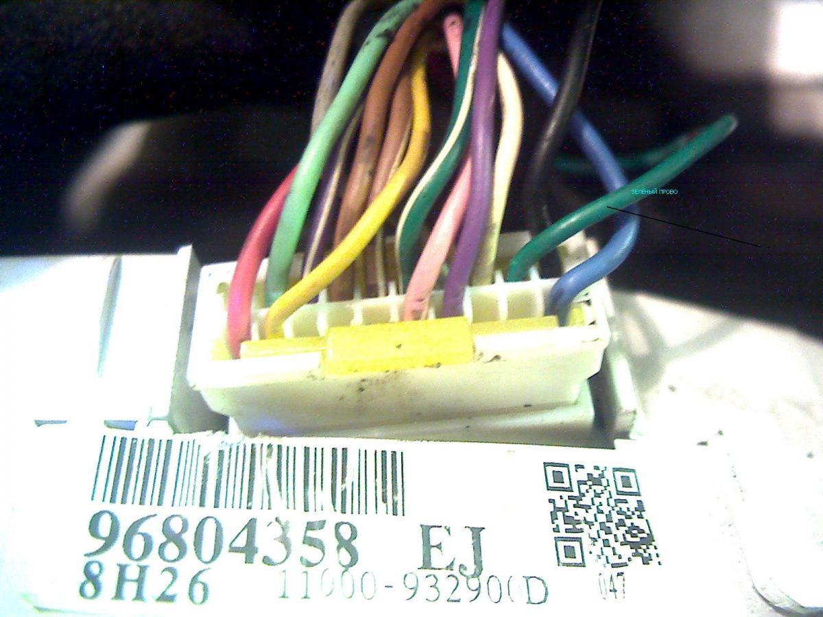

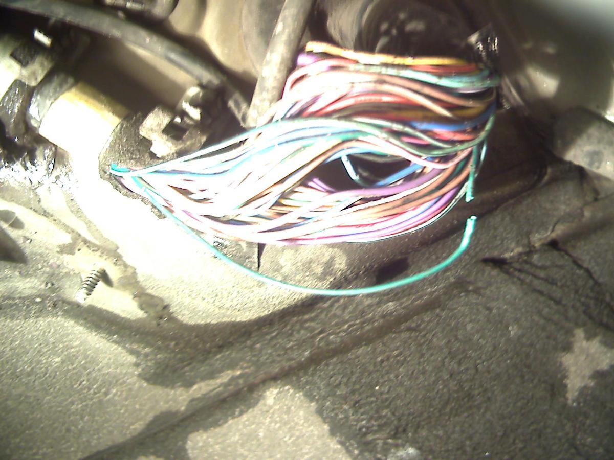

serega81 Опубликовано 28 ноября, 2013 Автор Опубликовано 28 ноября, 2013 Спасибо за помощь на шел причину и устранил её провод перебит был меж собой скину фотки може вам пригодится
