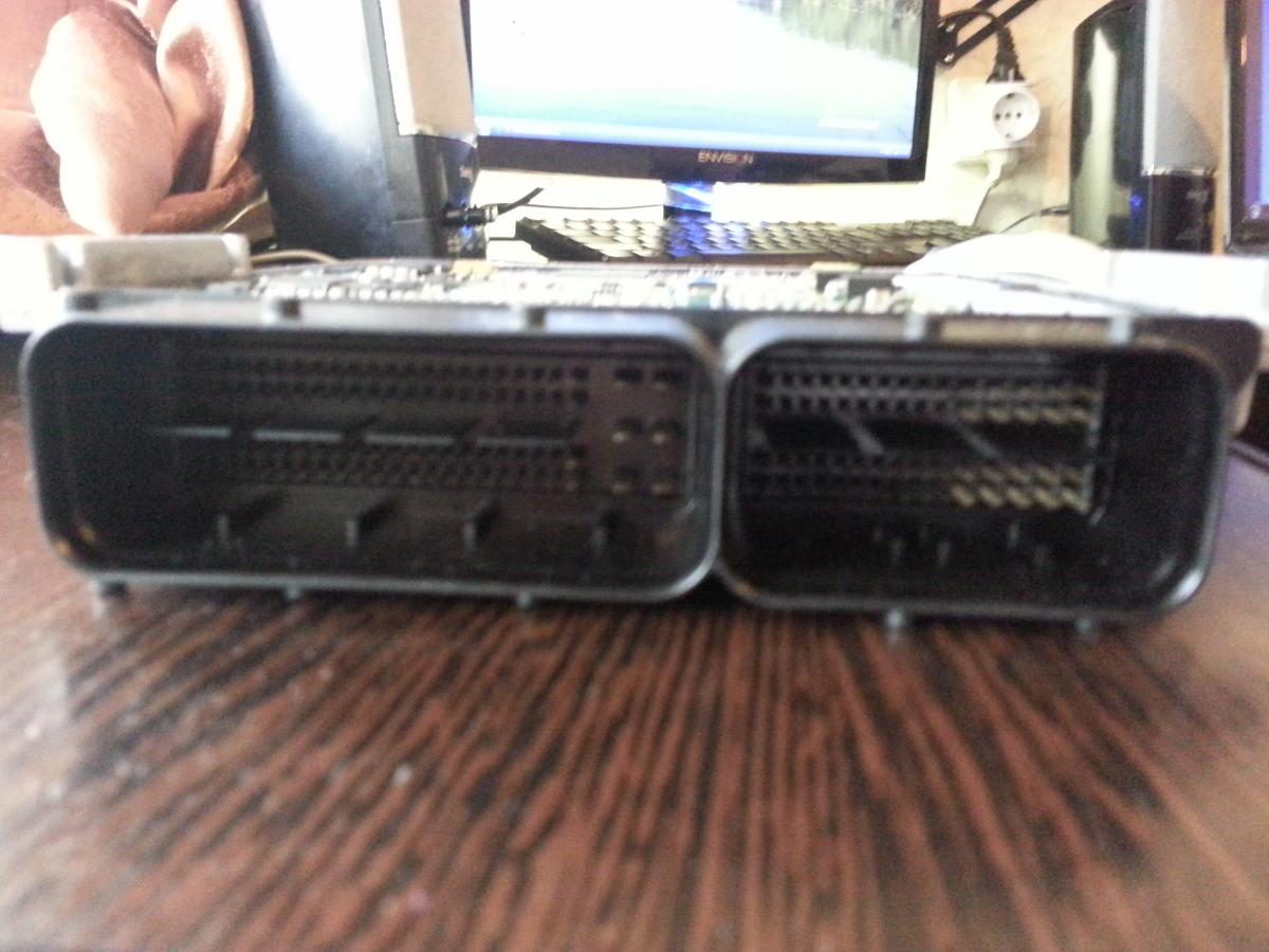

Фото блока прилагаю

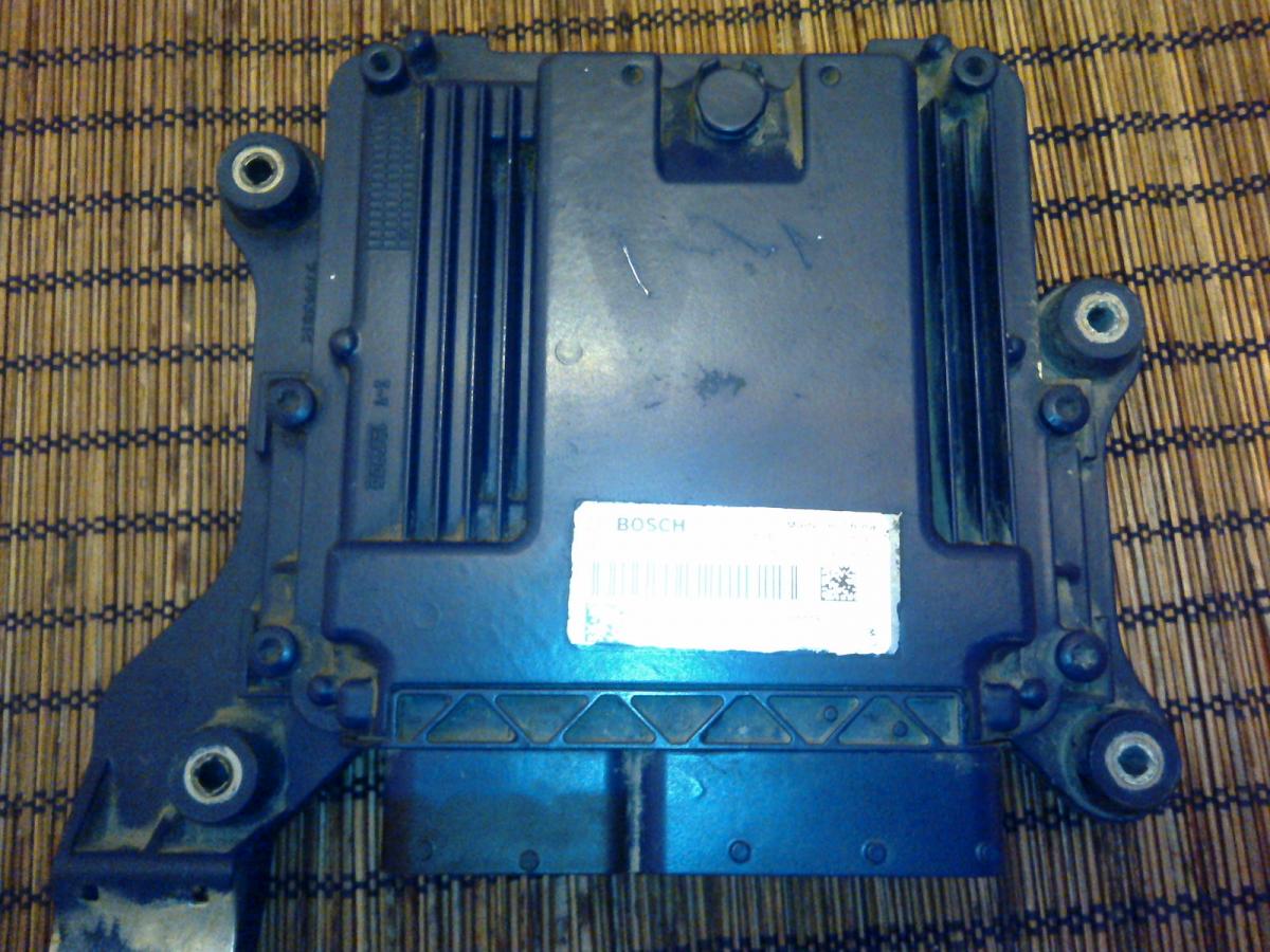

какую мочевину тебе надо ебнуть? для начало блок отмой от голубезны))) а то парни не так поймут гляди,)
вот какой вопрос такой и ответ))
Да думаю поймут как надо :))))

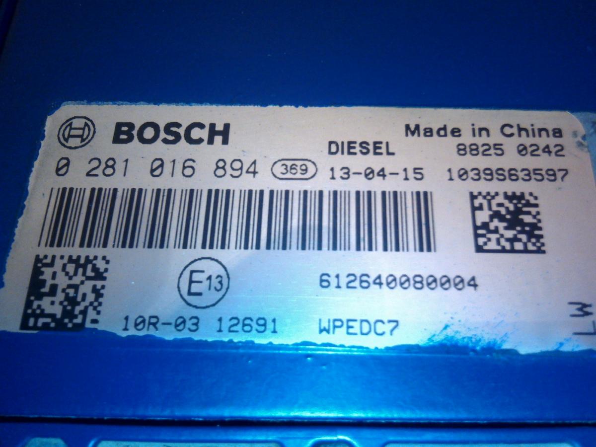

Судя по описаниям которые я нашел там система DeNOx 2.2
Как и чем слить прошивку с этого блока???
Изменено пользователем Дим75

Берет эту машину КТС с прогой 2013\1, я уже несколько раз такие же диагностировал. Там стоит EDC-17, прошивка читается комбиком с соответствующим модулем, либо галеттой 2
Ребята помогите!!!!! Как считать прошивку с этого блока галеттой 2? Нужно отключить мочевину!
  В 01.02.2014 в 00:31, iay10 сказал:
Вы пробовали вытянуть прошивку? Не уверен что это оборудование справиться с блоком EDC17CV44, но все возможно... В оригинале K-TAG есть этот блок и он заявлен. Если есть у кого то такая прошивка , дайте пожалуйста поглядеть...
ктс с прогой 2013\1 его не берет там стоит едс 17 а читается как едс7 по мочевине не выдает параметров. ошибки мочевины выдает как неизвестная ошибка 3025 я постоянно диагностирую
Этот блок нормально читает FCAR и параметры мочевины тоже есть, это отдельная тема.
Как из него слить прогу и убить в ней мочевину?
Диагностировал КТС-ом с еситроник 2.0, 2013\1, этот мотор там заявлен, выбираеш едс 17 и работаешь.
Программу вытащил, кто может убить мочевину?
