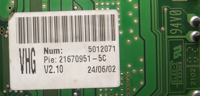

Slavik k Опубликовано 27 ноября, 2013 Поделиться Опубликовано 27 ноября, 2013 старые пойдут если от этой авто и привязывать пином этой авто а дамп не обученный надо искать , под версию вашего бси ( которую , кстати ни кто не знает кроме вас ) Ссылка на комментарий Поделиться на другие сайты Поделиться
dima_minsk Опубликовано 27 ноября, 2013 Автор Поделиться Опубликовано 27 ноября, 2013 Всё что есть это бумажка на плате Ссылка на комментарий Поделиться на другие сайты Поделиться
