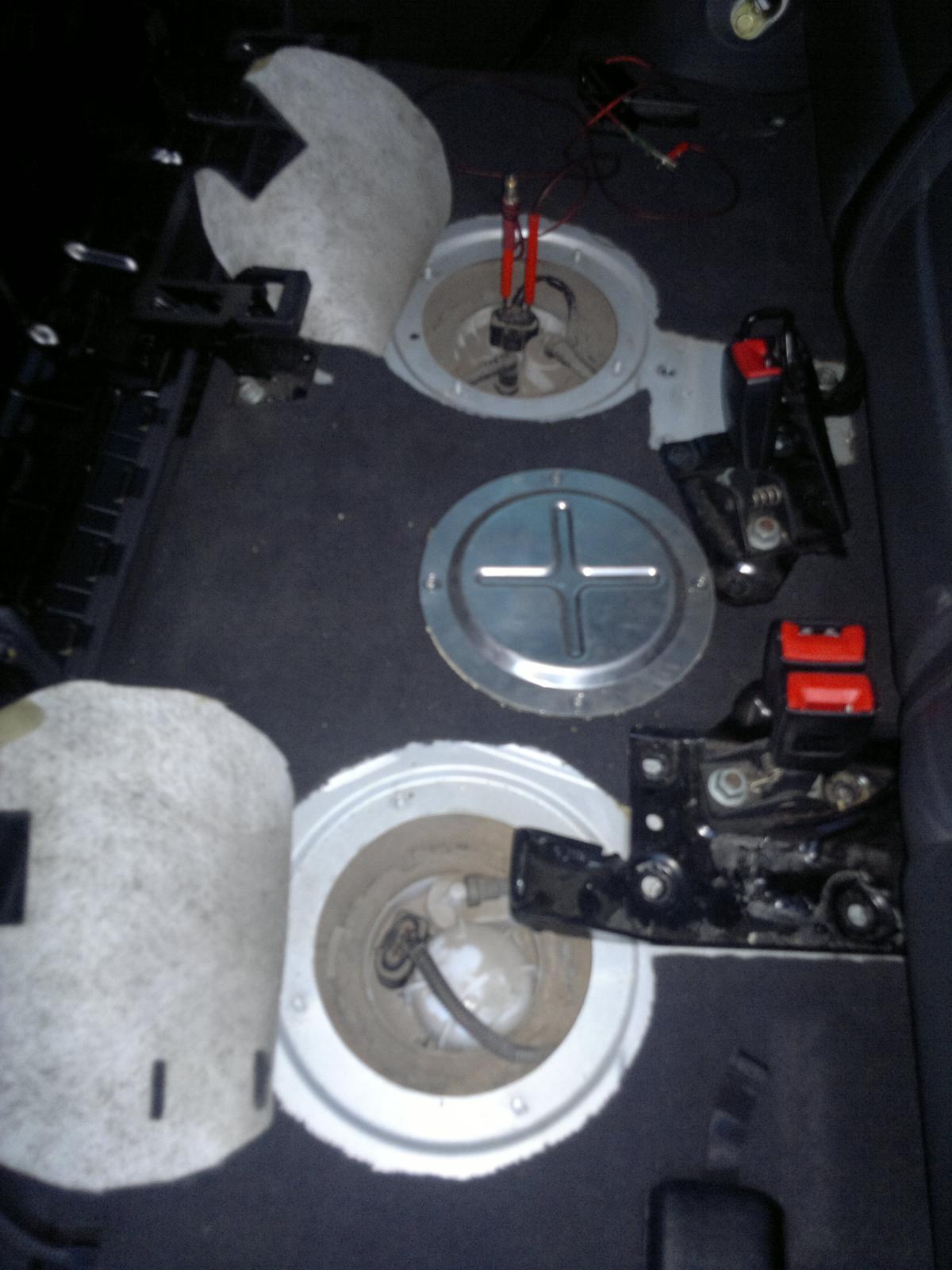

Доброго времени господа мастера . Заехала машинка VW Touareg 2005год 3.2 газ бензин. Проблема следующая покажчик топлива показует не правдивые показания в общем сходит сума. Долез до бензобака там оказалось два насоса , ну это понятно потому что полный привод, бак разделен на две части . После измерений заметил что левый насос работает всегда а правый только после старта включается на 5секунд . Вопрос таков. Какой алгоритм работы насосов и дут ??? 2013-11-27-340.jpg .
P.S газ установил три месаца назад...

При запуске и при интенсивном разгоне 2.

Благодарочка shpuntik 2 !!!! Может ли газовая установка каким то образом влиять на показание уровня топлива??????? Мож кто сталкивался????

shpuntik2 При много благодарен, помог! Правый датчик уровня топлива глючил. Заменил все работает, стрелка показчика стоит на месте как вкопаная. Тему можно закрывать.
