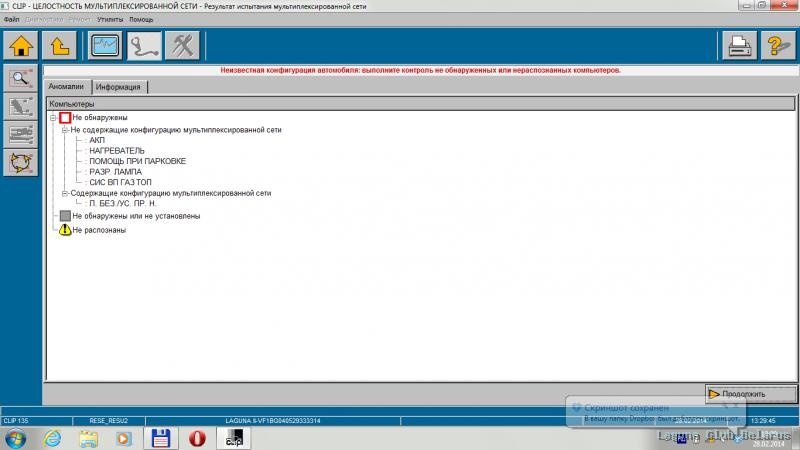

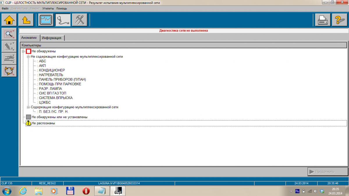

MrNobody Опубликовано 22 марта, 2014 Поделиться Опубликовано 22 марта, 2014 похоже? у меня это лечилось "повторной идентификацией ЭБУ" Ссылка на комментарий Поделиться на другие сайты Поделиться
ZINZIYAHO Опубликовано 22 марта, 2014 Автор Поделиться Опубликовано 22 марта, 2014 похоже? у меня это лечилось "повторной идентификацией ЭБУ" не могу увидеть вложения Ссылка на комментарий Поделиться на другие сайты Поделиться
MrNobody Опубликовано 22 марта, 2014 Поделиться Опубликовано 22 марта, 2014 а так? Ссылка на комментарий Поделиться на другие сайты Поделиться

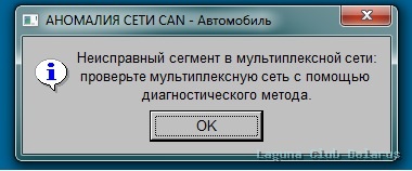

MrNobody Опубликовано 24 марта, 2014 Поделиться Опубликовано 24 марта, 2014 похожую картину получил, подключив неисправный Клип (хотя все светодиоды горят и компьютером определяется). VIN автоматом не определился, после ввода вручную вот: Ссылка на комментарий Поделиться на другие сайты Поделиться
vadik777 Опубликовано 25 марта, 2014 Поделиться Опубликовано 25 марта, 2014 похоже кан ушатана. хотя двигло должен взять. я спросил можешь скинуть внутрености своих клипов? как скинешь раскидаю свой. и еще другой адаптер есть,если да попробуй им двигло протестить.что скажет там.у тебя может на машинках шина засажена, а ты вола ибаешь! Ссылка на комментарий Поделиться на другие сайты Поделиться
chic Опубликовано 2 апреля, 2014 Поделиться Опубликовано 2 апреля, 2014 (изменено) В самом первом скрине ж написано замыкание по CAN L линии,надо было нажать на продолжить красные линии между компами покажут где КЗ в или проверь на разёме сопротивление в линии САN H и СAN L (6 и 14 контакт) при отключеной АКБ должно быть 60 или 120ом в зависимости от компов.Но проблем со шнурком исключать нельзя одни авто читаютса по К линии меган по КАНшине(так званой мультиплексной сети). Изменено 2 апреля, 2014 пользователем chic Ссылка на комментарий Поделиться на другие сайты Поделиться
