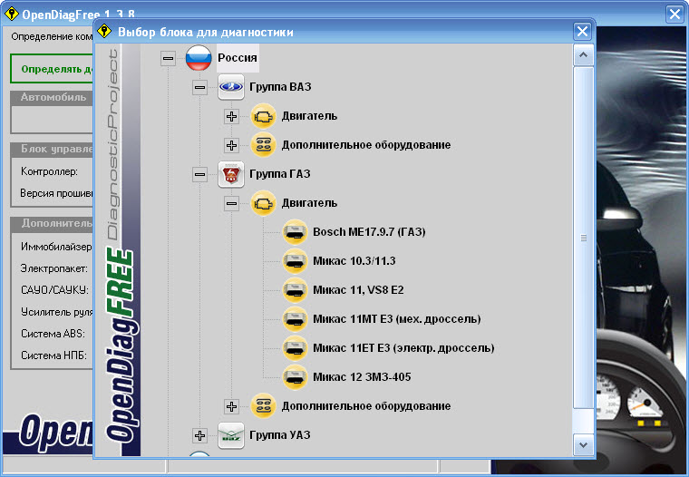

Gaz24Turbo Опубликовано 31 октября, 2014 Поделиться Опубликовано 31 октября, 2014 всем привет. купил волгу с двс крайслер так понял что стоит эбц микас 11 cr помогите пожайлуйсто с прогой для диагностики есть шнурок обд2 им делал диагностику вазов ауди и газ(м5 и м7) а вот на этот чудо авто найти прогу немогу((((( помогите советом или прогой Ссылка на комментарий Поделиться на другие сайты Поделиться
IceDisel Опубликовано 6 ноября, 2014 Поделиться Опубликовано 6 ноября, 2014 В 31.10.2014 в 18:41, Gaz24Turbo сказал: всем привет. купил волгу с двс крайслер так понял что стоит эбц микас 11 cr помогите пожайлуйсто с прогой для диагностики есть шнурок обд2 им делал диагностику вазов ауди и газ(м5 и м7) а вот на этот чудо авто найти прогу немогу((((( помогите советом или прогой Да да. Я тоже ищу прогу на Микас 11cr. У меня газель 2008г. Помогите пожалуйста. С уважением. Ссылка на комментарий Поделиться на другие сайты Поделиться
052 Опубликовано 6 ноября, 2014 Поделиться Опубликовано 6 ноября, 2014 Опендиаг разве их не берёт? Ссылка на комментарий Поделиться на другие сайты Поделиться
