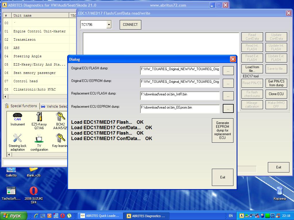

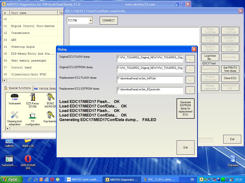

dimosauto Опубликовано 24 октября, 2014 Поделиться Опубликовано 24 октября, 2014 Всем привет ! Хотелось бы обсудить новую функцию FVDI а именно - клонирование блока упр.двигателем EDC17 VAG. Пробовал много раз (как с донглом так и без донгла ), результат отрицательный. Предлагаю в этой теме обсудить эту опцию для FVDI ( а также и для ABRITUSA ) Ссылка на комментарий Поделиться на другие сайты Поделиться
8349 Опубликовано 25 октября, 2014 Поделиться Опубликовано 25 октября, 2014 такие функции в онлайне работают ,а у fvdi онлайна нет Ссылка на комментарий Поделиться на другие сайты Поделиться
