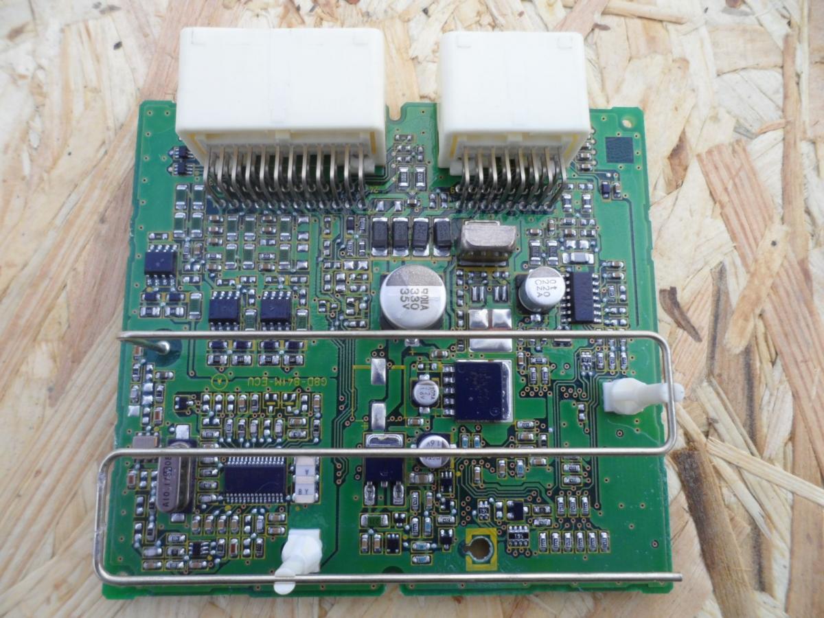

koroleg3 Опубликовано 14 февраля, 2014 Поделиться Опубликовано 14 февраля, 2014 KOS над бардачком. Добавить можно Тангой 7936. Можно внутрисхемно с С16, но почему то получается не всегда считать, а выпаивать немного геморно - мелкая слишком и лаком залита. Ссылка на комментарий Поделиться на другие сайты Поделиться

nemez36 Опубликовано 14 февраля, 2014 Поделиться Опубликовано 14 февраля, 2014 Щёлкает "их" Танго, легко. Делал. , 2416 на другой стороне, и дамп Mitsubishi Outlander Sport 24C16+key2.bin Ссылка на комментарий Поделиться на другие сайты Поделиться
OalikO Опубликовано 14 февраля, 2014 Поделиться Опубликовано 14 февраля, 2014 Ради интереса, прогрузите сегодняшний дамп в Танго (Любомиру уже отсылали, а Олег за 5 минут сделал). Outlander24c16.zipПолучение информации... Ссылка на комментарий Поделиться на другие сайты Поделиться

koroleg3 Опубликовано 14 февраля, 2014 Поделиться Опубликовано 14 февраля, 2014 Танго может не взять, только если количество ключей в дампе слегка смещено ( например в праворульны) - напишет неопознаная версия. Ну так это решается человеком с пониманием происходящего, мгновенно. Ссылка на комментарий Поделиться на другие сайты Поделиться
www23 Опубликовано 14 февраля, 2014 Поделиться Опубликовано 14 февраля, 2014 (изменено) В 14.02.2014 в 23:24, koroleg3 сказал: Танго может не взять, только если количество ключей в дампе слегка смещено ( например в праворульны) - напишет неопознаная версия. Ну так это решается человеком с пониманием происходящего, мгновенно. причем тут количество ключей глянь на структуру дампа и на вин номермногие приборы спотыкаются на "Калуга вскрылся " Изменено 14 февраля, 2014 пользователем www23 Ссылка на комментарий Поделиться на другие сайты Поделиться

koroleg3 Опубликовано 15 февраля, 2014 Поделиться Опубликовано 15 февраля, 2014 Я и руками в этот дамп совершенно спокойно положу 7936. Не вижу никаких проблем. Ссылка на комментарий Поделиться на другие сайты Поделиться
