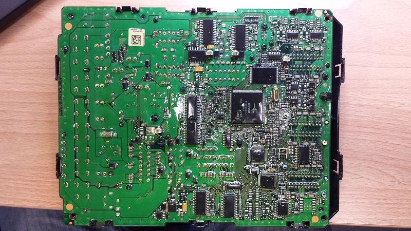

zmeiarm Опубликовано 5 декабря, 2013 Поделиться Опубликовано 5 декабря, 2013 2001 год , 1.6Bi хочу попробовать считать BSI и попытаться разобраться где какая инфа хранится, пробег, ключи, ... пользуюсь UPA ... первый раз буду работать с БСИ. просьба направить в нужном направлении . ОГРОМНАЯ просьба неприкаливаться знатокам, если пишите то по делу . поверьте мы все знаем что вы крутые P307 - BSI JohnsonControls 96 601 059 80 BOOT 21676031-5 B Hard 28113346-8 A V02-00 Ссылка на комментарий Поделиться на другие сайты Поделиться
zmeiarm Опубликовано 5 декабря, 2013 Автор Поделиться Опубликовано 5 декабря, 2013 вроде должен EEPROM 95128 SMD стоят, но не найду, везде другая фигня написана Ссылка на комментарий Поделиться на другие сайты Поделиться
zmeiarm Опубликовано 5 декабря, 2013 Автор Поделиться Опубликовано 5 декабря, 2013 нашел, скачал NYO 4.0 программку, там фотки есть, вопрос бывалым, на платах ПСА всегда много лака, чем вы его счишяете ? Ссылка на комментарий Поделиться на другие сайты Поделиться
