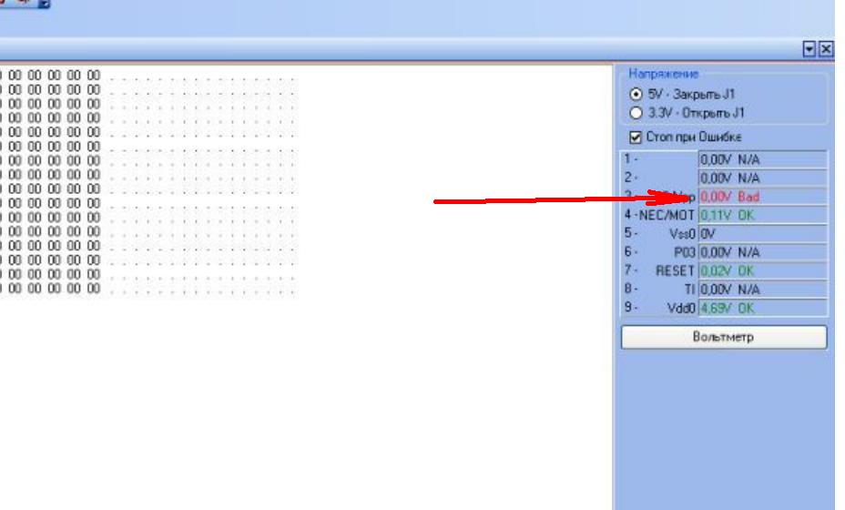

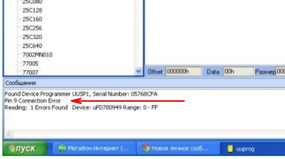

Собственно все в заголовке темы,подключаюсь упой по мануалу,выходит вот такая картина.Все перепробывал,чтобы вычитать,не получается,пните в нужном направлении.У меня осталось мало времени,через 2 часа свет отключат,а машину надо сделать,обидно 14 проводов припаял,а результата нет.

Upa не курит. Где-то не контакт.. мануал покажи по которому подключаешся. Видимо без выпайки проца уже не победишь.

Если все сделал как указано в мануале к Упа то проблемы не надо имет.Читается и пишется внутрисхемно.Ето не ваши фотки подключения,где они?
Упа вам пишет в чем проблема (вы это устранили?)

Как устранить эту проблему?Я вижу что питания нет,Может в нековском переходнике что не так.

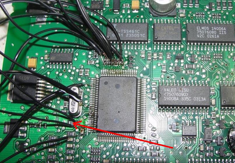

Вот фото
На вашей последней веселой картинке отпаяна перемычка справа от кварца Так делали ? 17-ю ногу приподнимали ?
Адаптер НЕК проверенный или в1 раз читаете?Питание УПА внешнее.

Нек упой читаю первый раз,поэтому за адаптер ничего сказать не могу.Тахой боюсь лезть в этот блок.
