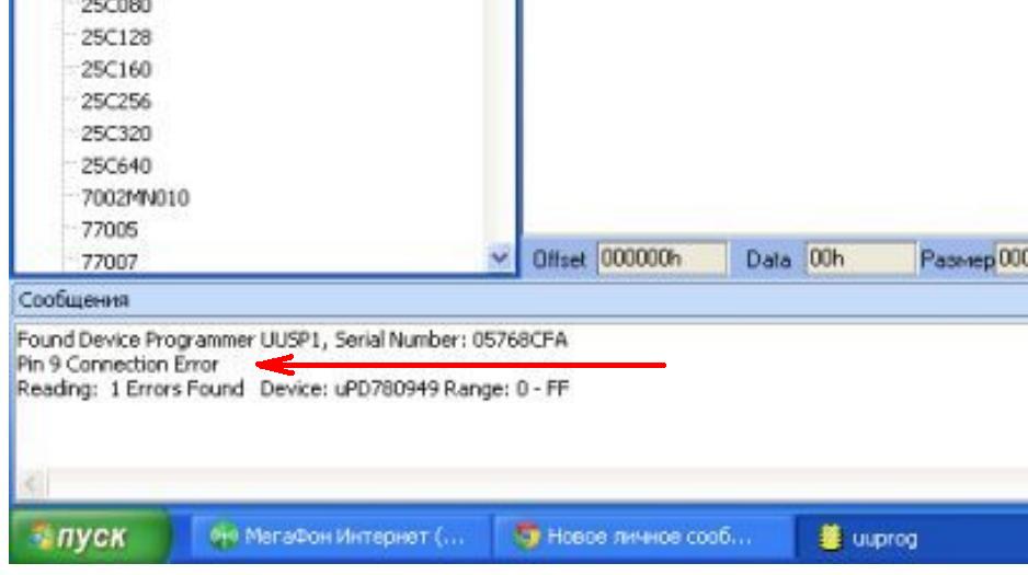

sergo22 Опубликовано 7 декабря, 2013 Автор Поделиться Опубликовано 7 декабря, 2013 резистор выпаять Сейчас попробую. Тоже самое,без изменений. Ссылка на комментарий Поделиться на другие сайты Поделиться
6508560170 Опубликовано 7 декабря, 2013 Поделиться Опубликовано 7 декабря, 2013 После удаления резистора УПА ругается на 9 пин? Ссылка на комментарий Поделиться на другие сайты Поделиться
6508560170 Опубликовано 7 декабря, 2013 Поделиться Опубликовано 7 декабря, 2013 Написал в личку. Ссылка на комментарий Поделиться на другие сайты Поделиться
sergo22 Опубликовано 7 декабря, 2013 Автор Поделиться Опубликовано 7 декабря, 2013 Что до удаления,что после-ругается на 9 пин.Парни машину отпускаю.И так почти 2 бился,благо клиент терпеливый.Спасибо еще раз за помощь,тему наверное можно закрывать. Ссылка на комментарий Поделиться на другие сайты Поделиться

6508560170 Опубликовано 25 марта, 2015 Поделиться Опубликовано 25 марта, 2015 (изменено) Скажу в защиту нек прогера... Всегда читает-пишет,1 раз дочитал до половины и ошибка.Проверил - оказалось не правильно подпаял 2 ноги(в картинках не правильно)Проверил по процу,перепаял - влет сделал.Комп старый . Длина проводов 20 см.Никакой доработки не делал.Попробуйте пропаять,промыть(вылечил так Р270) Изменено 25 марта, 2015 пользователем 6508560170 Ссылка на комментарий Поделиться на другие сайты Поделиться
