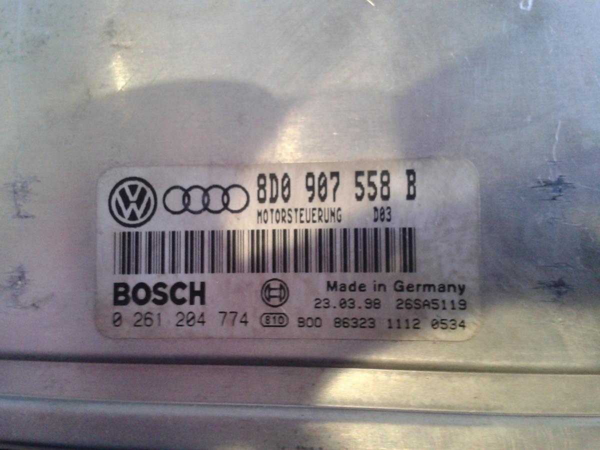

Марк Воронин Опубликовано 6 декабря, 2013 Поделиться Опубликовано 6 декабря, 2013 Доброго времени суток имеем авто VW Passat B5 1.8L механника. Очень нужен дамп епрома с моторника. фото прилагаю ниже . Зарание огромное спасибо. Ссылка на комментарий Поделиться на другие сайты Поделиться
vladdash Опубликовано 6 декабря, 2013 Поделиться Опубликовано 6 декабря, 2013 Есть такой B5_ECU_8D0 907 557 P_B58258.rar Ссылка на комментарий Поделиться на другие сайты Поделиться
aka4 Опубликовано 6 декабря, 2013 Поделиться Опубликовано 6 декабря, 2013 (изменено) Ну вообще то вам дали на АЕВ 1.8 турбо,а у вас ADR 1.8 атмосферник,в корне разные моторные. Но не суть,интенресно,что же случилось с родным ээпром,не помню такого случая что бы с ним что то случилось на этом моторном. Изменено 6 декабря, 2013 пользователем aka4 Ссылка на комментарий Поделиться на другие сайты Поделиться
Марк Воронин Опубликовано 7 декабря, 2013 Автор Поделиться Опубликовано 7 декабря, 2013 Ну вообще то вам дали на АЕВ 1.8 турбо,а у вас ADR 1.8 атмосферник,в корне разные моторные. Но не суть,интенресно,что же случилось с родным ээпром,не помню такого случая что бы с ним что то случилось на этом моторном. Случилось вот что притянули на буксире мол типа не заводится. Горит лампа иммо. Прочитав пин прописал ключи все вроде норм лампа иммо потухла, запускать двигло 10 сек. работы и глохнит. Сканер покозал что нет синхры. Ваг комом пытался сделать синхру а моторник пин не принимает. После был снят моторник вычитал епром а там одни 0000000000000000000. Вот появилась идея убрать иммо вообще. Вот и ищю епром. Может быть есть без иммовая для этого моторного Ссылка на комментарий Поделиться на другие сайты Поделиться
www23 Опубликовано 7 декабря, 2013 Поделиться Опубликовано 7 декабря, 2013 (изменено) Случилось вот что притянули на буксире мол типа не заводится. Горит лампа иммо. Прочитав пин прописал ключи все вроде норм лампа иммо потухла, запускать двигло 10 сек. работы и глохнит. Сканер покозал что нет синхры. Ваг комом пытался сделать синхру а моторник пин не принимает. После был снят моторник вычитал епром а там одни 0000000000000000000. Вот появилась идея убрать иммо вообще. Вот и ищю епром. Может быть есть без иммовая для этого моторного похоже что вычитали криво еепром а раз авто работало 10 секунд и глохло то дело уже не в иммо это поведение больше похоже на работу не штатного иммо (радио метки например ) ну или не исправности в автои что значит сканер показал нет искры это каким образом он показал ? авто заводится и через 2сек глохнет вот это поведение штатного иммо и пин кода в мотронике нет и не было в этом авто Изменено 7 декабря, 2013 пользователем www23 Ссылка на комментарий Поделиться на другие сайты Поделиться
Марк Воронин Опубликовано 7 декабря, 2013 Автор Поделиться Опубликовано 7 декабря, 2013 похоже что вычитали криво еепром а раз авто работало 10 секунд и глохло то дело уже не в иммо это поведение больше похоже на работу не штатного иммо (радио метки например ) ну или не исправности в авто Блин я тоже так думал но ошибки по маторнику (блок управления двигателя заблокирован) Через часа два ошибка сама по себе исчезла потом появилась опять. Хозяин говорит что ничего такого нет. Ссылка на комментарий Поделиться на другие сайты Поделиться
aka4 Опубликовано 7 декабря, 2013 Поделиться Опубликовано 7 декабря, 2013 а моторник пин не принимает Да откуда там пин в моторном,это иммо2 Вот появилась идея убрать иммо вообще. С чего вы взяли что это возможно,да еще в ээпром? Ссылка на комментарий Поделиться на другие сайты Поделиться
Марк Воронин Опубликовано 7 декабря, 2013 Автор Поделиться Опубликовано 7 декабря, 2013 Да откуда там пин в моторном,это иммо2 С чего вы взяли что это возможно,да еще в ээпром? Ни знаю но при попытки провести синхру просит пин Ссылка на комментарий Поделиться на другие сайты Поделиться
aka4 Опубликовано 7 декабря, 2013 Поделиться Опубликовано 7 декабря, 2013 Это вы про 50-ый канал? Так он вообще не имеет отношения к этой машине! Что за привычка сразу лезть в мозги,тем более вы еще и не понимаете что там хотите найти. Почитайте форум и поймите наконец как работает иммо2! Ссылка на комментарий Поделиться на другие сайты Поделиться
Марк Воронин Опубликовано 7 декабря, 2013 Автор Поделиться Опубликовано 7 декабря, 2013 появились новые ошибки Р1564 Р1602 Да и еще забыл при включении зажиганя на понели приборов пишет servise insp Ссылка на комментарий Поделиться на другие сайты Поделиться
aka4 Опубликовано 7 декабря, 2013 Поделиться Опубликовано 7 декабря, 2013 (изменено) И чего дальше? Дроссель адаптируете потом,да зарядку накиньте. А лучше отдайте машину специалистам в ремонт,пока ветер без камней! Изменено 7 декабря, 2013 пользователем aka4 Ссылка на комментарий Поделиться на другие сайты Поделиться
