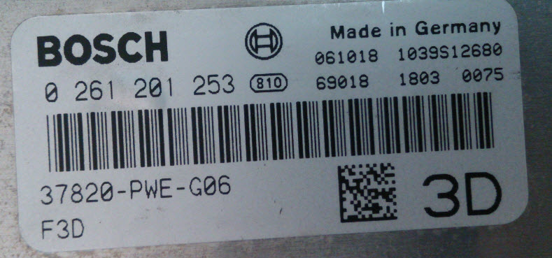

evgegor Опубликовано 19 июня, 2015 Поделиться Опубликовано 19 июня, 2015 Добрый день. Jazz 2007, 1.4... Пробую обоими модулями, выкидывает окно создания файла, потом тишина... и снова становятся доступные кнопки... чтения не происходит... Возможно ли прочитать? Ссылка на комментарий Поделиться на другие сайты Поделиться
evgegor Опубликовано 19 июня, 2015 Поделиться Опубликовано 19 июня, 2015 снял блок, работает флешер с таким? Ссылка на комментарий Поделиться на другие сайты Поделиться
JohnFirst Опубликовано 19 июня, 2015 Поделиться Опубликовано 19 июня, 2015 Прикалываешься)))) Ссылка на комментарий Поделиться на другие сайты Поделиться
alexmir Опубликовано 19 июня, 2015 Поделиться Опубликовано 19 июня, 2015 Это Бош МЕ 7.9.3 , думаю не работает. Ссылка на комментарий Поделиться на другие сайты Поделиться
evgegor Опубликовано 19 июня, 2015 Поделиться Опубликовано 19 июня, 2015 Прикалываешься)))) Почему? да я хрен знает может он работать с ним или нет... я эту хонду первый раз в глаза вижу, бош да бош... это сейчас я раскурил трубку гугла и уже почти уверен, что этот флешер мимо Ссылка на комментарий Поделиться на другие сайты Поделиться
JohnFirst Опубликовано 19 июня, 2015 Поделиться Опубликовано 19 июня, 2015 Я же на соседнем тебе всё расписал))) Ссылка на комментарий Поделиться на другие сайты Поделиться
evgegor Опубликовано 19 июня, 2015 Поделиться Опубликовано 19 июня, 2015 теплилась надежда по розетке, затрахался я его снимать Ссылка на комментарий Поделиться на другие сайты Поделиться
