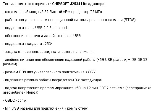

al-31f Опубликовано 11 января, 2016 Поделиться Опубликовано 11 января, 2016 А никто не пробывал работать через Chipsoft J2534? Я пробывал пробывать читать Honda CR-V модулем ECU/Honda/CR-V/2.0 16v 150CV/KEIHIN 37820-RZV-E5X SH7058 1024kb CAN BUS. Читал минут 25, считал корректно, писать отказался, пишет programming session start error, firmware write failed. Адаптер доработан. Ссылка на комментарий Поделиться на другие сайты Поделиться
ECUFLASH.RU Опубликовано 11 января, 2016 Поделиться Опубликовано 11 января, 2016 В 11.01.2016 в 15:45, al-31f сказал: А никто не пробывал работать через Chipsoft J2534? Я пробывал пробывать читать Honda CR-V модулем ECU/Honda/CR-V/2.0 16v 150CV/KEIHIN 37820-RZV-E5X SH7058 1024kb CAN BUS. Читал минут 25, считал корректно, писать отказался, пишет programming session start error, firmware write failed. Адаптер доработан. потому что у Chipsoft нет бут пина Ссылка на комментарий Поделиться на другие сайты Поделиться
al-31f Опубликовано 11 января, 2016 Поделиться Опубликовано 11 января, 2016 (изменено) После доработки есть. На Лайтах сразу есть. Изменено 11 января, 2016 пользователем al-31f Ссылка на комментарий Поделиться на другие сайты Поделиться
ECUFLASH.RU Опубликовано 11 января, 2016 Поделиться Опубликовано 11 января, 2016 померьте напряжение в момент программирования 1 Ссылка на комментарий Поделиться на другие сайты Поделиться
