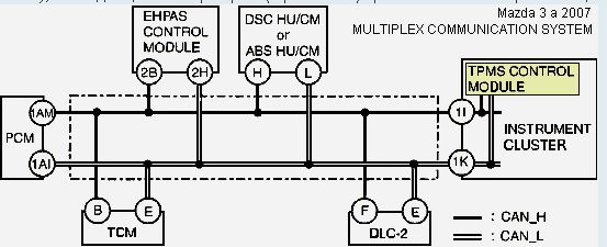

sovetskiy Опубликовано 9 декабря, 2013 Поделиться Опубликовано 9 декабря, 2013 (изменено) Пришла машинка, после ДТП и до меня была у 5ти рукоблудов. Моторный не выходит на связь, в приборке ошибки по кану с PCM TCM + ключи. PCM + IC подружил Ключики в приборку я положил, на записаный чип появился 1 сигнал, на катушке 16ом(? норма) но вот теперь вопрос с моторным. Бензонасос при включенном зажигании работает постоянно. Вскрыл проводку, ничего подозрительного нет, подкинуть эбу на другую машину нет возможности, поделитесь распиновкой PCMа, ABS, instrument cluster. 2007г.в. 1.6 АКПП Изменено 9 декабря, 2013 пользователем sovetskiy Ссылка на комментарий Поделиться на другие сайты Поделиться

unik Опубликовано 7 января, 2014 Поделиться Опубликовано 7 января, 2014 Нужно искать что CAN подвешивает. Пробуйте отключать блоки Ссылка на комментарий Поделиться на другие сайты Поделиться
Slavik k Опубликовано 7 января, 2014 Поделиться Опубликовано 7 января, 2014 схемка Ссылка на комментарий Поделиться на другие сайты Поделиться
