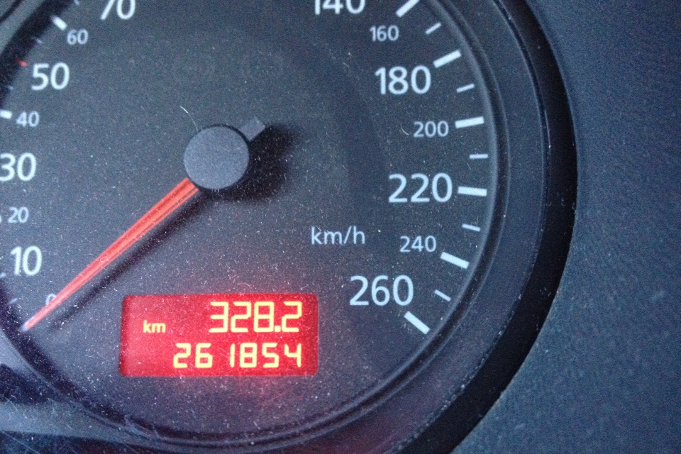

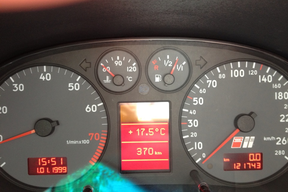

akchurin Опубликовано 11 декабря, 2013 Поделиться Опубликовано 11 декабря, 2013 Здравствуйте уважаемые форумчане. До недавнего времени в моём авто стояла приборная панель магнетти марелли со шкалой размеченной до 260 км/ч у которой постепенно указатели стали жить своей жизнью. Как выяснилось из-за умирающего процессора. После раздумий и длительного поиска мной была приобретена новая б/у панель VDO со шкалой размеченной до 280 км/ч Но радость моя была не долой так как, к кому бы я не обратился, никто не мог прописать в неё ключи. Всё-таки этот волшебный мастер был найден и моя ласточка завелась с новой панелью. Но опять, после пробного заезда, моё радостное настроение покинуло меня, так как я выяснил, что показания спидометра и одометра не соответствуют реальным. Данные завышены где-то на 15%. То есть, если ехать по спидометру 100 км/ч, то по навигатору это 85км/ч. плюс показания одометра накручивает больше, чем проехал на самом деле. Теперь мой вопрос, можно ли какими-нибудь средствами привести показания спидометра и одометра к более-менее реальным? Если можно, то как? Заранее спасибо. P.S. Дамп приборки вытянул с помощью VGA EEPROM Programmer Ссылка на комментарий Поделиться на другие сайты Поделиться

AWAS Опубликовано 11 декабря, 2013 Поделиться Опубликовано 11 декабря, 2013 (изменено) Судя по информации с профильного форума, калибровки спидометра для твоей панели лежат по адресам c4h - e3h (начинается с 18 00). Но калибровки закрыты контрольной суммой и без правки КС, получаем deff. Формула для расчета КС: контрольная сумма = NOT(0xB0 + SUM(array(0xB1-0xE3))) Изменено 11 декабря, 2013 пользователем AWAS Ссылка на комментарий Поделиться на другие сайты Поделиться
akchurin Опубликовано 11 декабря, 2013 Автор Поделиться Опубликовано 11 декабря, 2013 Я брал чужой дамп, из него копировал данные по этим адресам. После вставлял в свой дамп и заливал обратно в панель. Deff не получал, но и изменений вообще никаких не произошло. Как врали показания, так и врут. Ссылка на комментарий Поделиться на другие сайты Поделиться
AWAS Опубликовано 11 декабря, 2013 Поделиться Опубликовано 11 декабря, 2013 Произвольно менять пробовал? Может и там калибровки на 280? Ссылка на комментарий Поделиться на другие сайты Поделиться
akchurin Опубликовано 11 декабря, 2013 Автор Поделиться Опубликовано 11 декабря, 2013 Произвольно это как? Отсебятину, чтоб deff получить? На сто процентов не уверен, что та шкала не на 280. Ссылка на комментарий Поделиться на другие сайты Поделиться

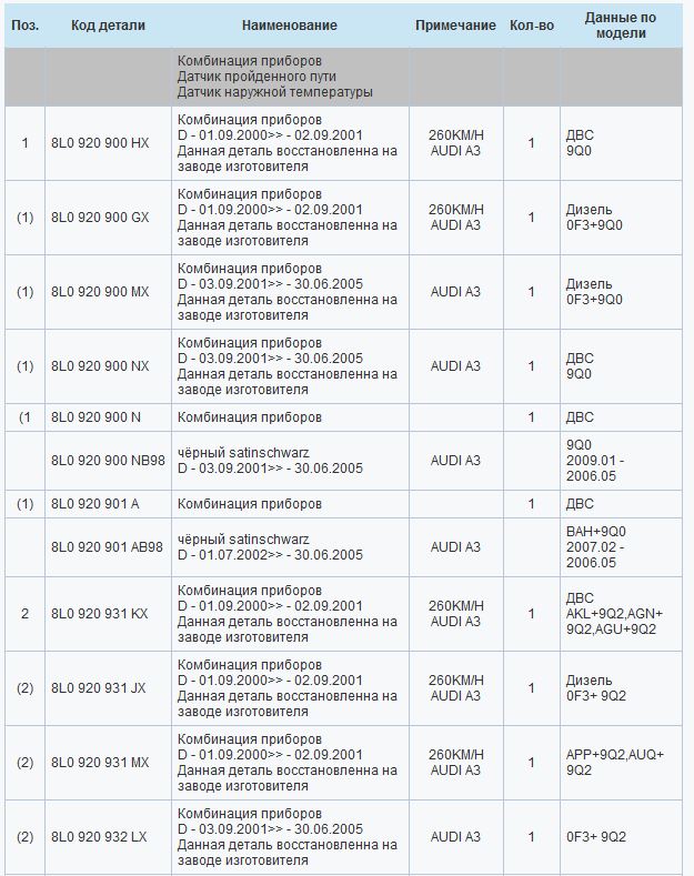

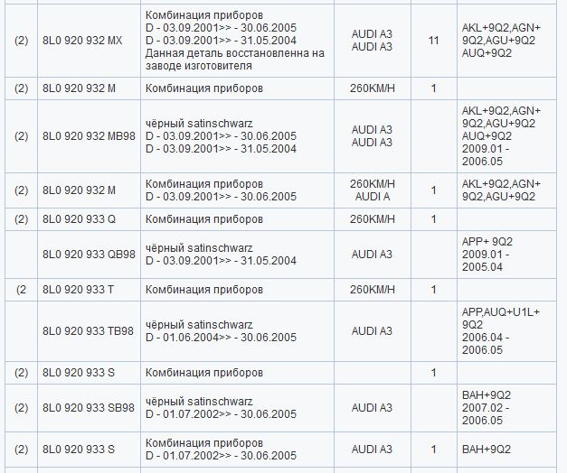

THC Опубликовано 11 декабря, 2013 Поделиться Опубликовано 11 декабря, 2013 (изменено) где дамп со старой панели? где номера со старой панели (или фото стикера)? какая панель была установлена вместо старой (опять же, номера), где они? почему мы вместо тебя должны искать файлы от твоих панелей, если ты не можешь даже номер панели нормально написать? Изменено 11 декабря, 2013 пользователем THC Ссылка на комментарий Поделиться на другие сайты Поделиться
akchurin Опубликовано 12 декабря, 2013 Автор Поделиться Опубликовано 12 декабря, 2013 Где взять дамп моей новой панели смотри сообщение чуть выше(я его заливал тут на сайт) Номер старой панели 8L0 920 900 H Magneti Marelli(дамп с неё слить не удалось, так как её переглючило и она отвергала все попытки входа ) Номер новой панели 8L0 920 931 M VDO (номер взял из дампа. На самой панели стикера с номером нет) Ссылка на комментарий Поделиться на другие сайты Поделиться
