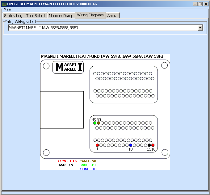

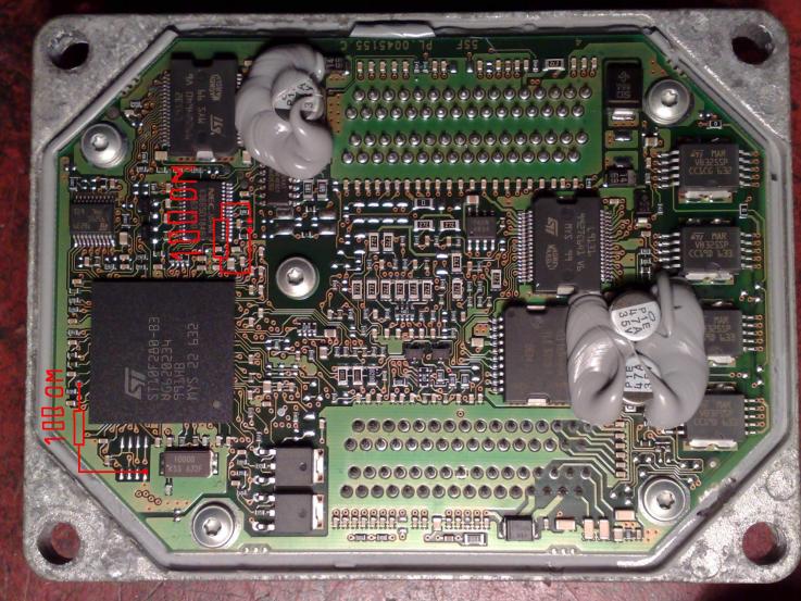

Fiat Doblo II 2105 года нужна распиновка для подключение на столе нужно вычитать флеш с ST10F280 фото шильдика и платы перелагаю
фото.rar
Держи.
