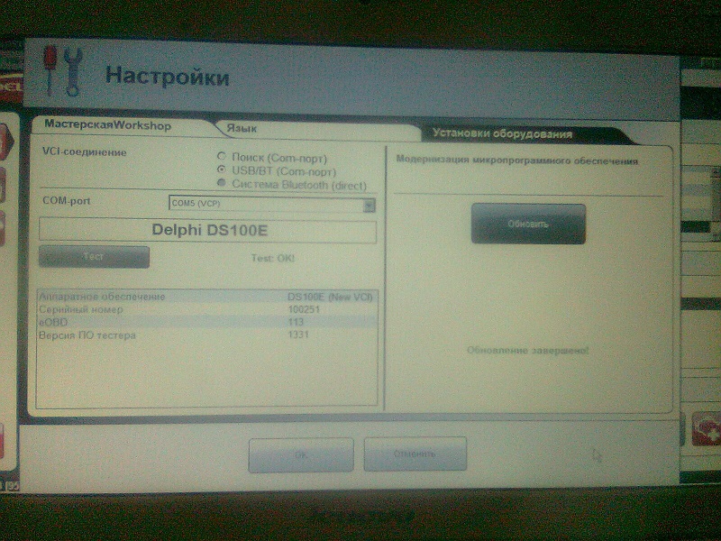

arturbd Опубликовано 27 июля, 2014 Поделиться Опубликовано 27 июля, 2014 обновить это- "Модернизация микропрограммного обеспечения" т. е. внутреннего ПО прибора, кнопка "Обновить" по необходимости -когда дальше ничего не запустится, а будет снова просить обновление это обновление внутреннего ПО прибора и оно проходит из самой программы, без участия инета Премного благодарен за хороший ответ. Теперь понятно. Подключил питание к аккуму (без машины) и обновил. Все прошло гладко. Программа работает. К машине пока не подключал. Но есть еще одно беспокойство. В видео (прилагаю) при активации выбирали Delphi (время 05:29(скрин прилагаю)) я же выбрал Autocom. Все остальное делал как указано. Установленная программа отображена как Delphi DS150E(New VCI) (здесь жалоб нет), а в настройках во время тестирования и позже отображается как Delphi DS100E(New VCI) (скрины прилагаю). В основном беспокоит цифра 100. Что это значит? и можно ли этим пренебречь? Заранее огромное спасибо. http://my-files.ru/w9xmp3 http://my-files.ru/r504y0 http://my-files.ru/he3agw http://my-files.ru/4p6nu9 С загрузкой видеоинструкции по установке какие то проблемы с инетом. Загружу чуть позже Ссылка на комментарий Поделиться на другие сайты Поделиться

arturbd Опубликовано 1 августа, 2014 Поделиться Опубликовано 1 августа, 2014 (изменено) К машине пока не подключал. Подключил, работает. а в настройках во время тестирования и позже отображается как Delphi DS100E(New VCI) этот вопрос остался открытым Изменено 1 августа, 2014 пользователем arturbd Ссылка на комментарий Поделиться на другие сайты Поделиться

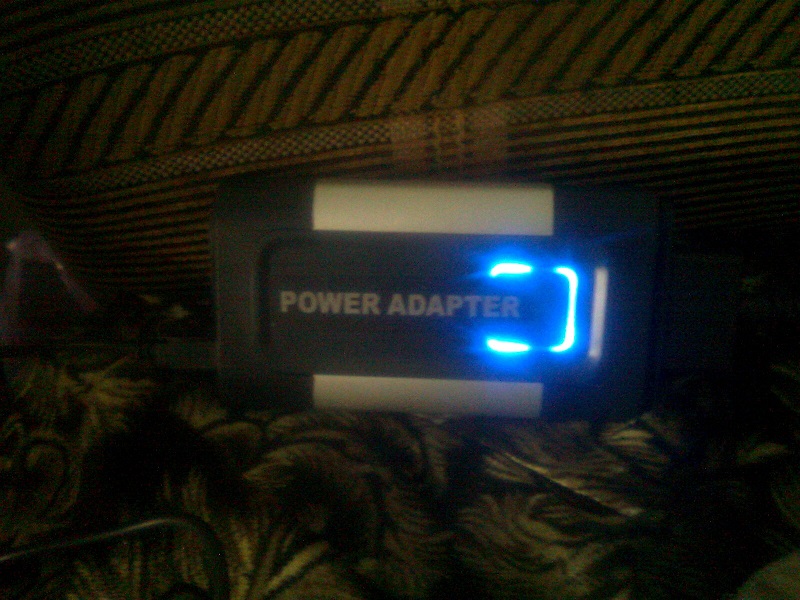

urri355 Опубликовано 2 августа, 2014 Поделиться Опубликовано 2 августа, 2014 (изменено) приветствую всех,тоже обзавелся китайским автоком-делфи 2.13.3,устанавливал на нетбук,с родного диска на флешку не мог корректно сбросить ПО скачал с рутрекера,установил благодаря 2-х суточному мучению и этому ресурсу за что огромное спасибо!Также в настройках DS100E почему-то вместо заявленного 150 .Но самое НЕПОНЯТНОЕ осталось-как тракс поставить,начал повторную установку в другую папку,в генераторе указал тракс,вбиваю номер соответствующий траксу,а галочки красными остаются,или звездочки,уже мельтешит все в глазах)типа неверный номер.Серийный для карс и тракс 100251.Индикатор синий на адаптере в виде рамки светящейся мигает синим с красным и пищит в так миганиям при подключеном питании на адаптере и в нетбук воткнутом Изменено 2 августа, 2014 пользователем urri355 Ссылка на комментарий Поделиться на другие сайты Поделиться

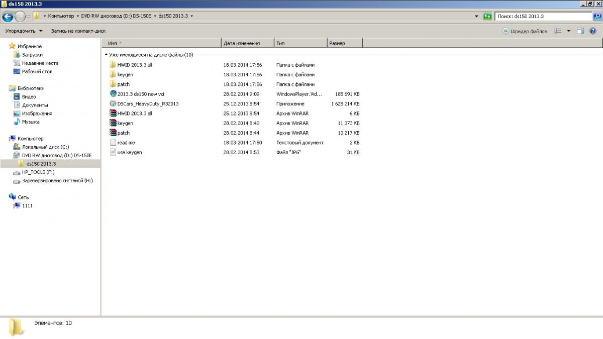

urri355 Опубликовано 4 августа, 2014 Поделиться Опубликовано 4 августа, 2014 вот все что у меня есть на установочнике.Нет программы старт,как в инструкции.Карс установился,тракс нету((патч один..подскажите,плиз,где взять установочник на грузовые Ссылка на комментарий Поделиться на другие сайты Поделиться
urri355 Опубликовано 5 августа, 2014 Поделиться Опубликовано 5 августа, 2014 как всегда,все просто оказалось.патч один на обе проги,вся беда была в испорченом антивирусом скопированом на хард кейгене,запустил его с диска и все ок стало,поставил на ноут и нетбуки,на одном 7-ка,на втором хр-шка.неувязок с адаптером нет слава богу,питался от аккума,скоро пробовать подключаться к авто буду. Ссылка на комментарий Поделиться на другие сайты Поделиться
