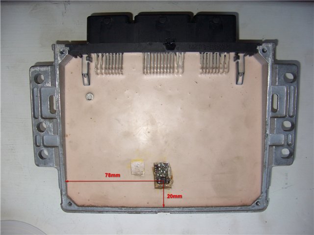

Mity5 Опубликовано 16 декабря, 2013 Поделиться Опубликовано 16 декабря, 2013 Приехала машинка С жалобой не едет (девушка) после замены аккомулятора. ????? В бси ошибка связи с калькулятором двигателя не устранимая В моторнике- Внимание калькулятор установлен на 306remod NM48P RFN постоянная дистанционная ошибка диалог АКПП отсутсвие связи с АКПП. В коробасе -датчик положения др заслонки (СAN) отсутствие сигнала . Стоит блок SAGEM S2000-25 9641815980 9637796380-03 Проводка между блоками живая Судя по всему умер кан в моторнике Через лексию в моторнике номер калькулятора нули, референс програмного обеспечения 9658188380 Не уверен тот ли блок стоит ! Какой блок искать кто подскажет! Машина 2001 года VF32CKFWR41595324 Мотор вроде KFW 206 3-ДВЕРНЫЙ СЕДАН 1.4 i 75 (TU3JP) 4-СТУПЕНЧАТАЯ АКП проверял осцилографом сигнал кан с акпп есть с моторника нет Блок кавырянный . Машина заводится .Ошибка 306 ремод связанна с програмным обеспечением? Ссылка на комментарий Поделиться на другие сайты Поделиться

Mity5 Опубликовано 18 декабря, 2013 Автор Поделиться Опубликовано 18 декабря, 2013 Может у кого есть фото внутрянки ? Весь клей ковырять Ссылка на комментарий Поделиться на другие сайты Поделиться
langort Опубликовано 18 декабря, 2013 Поделиться Опубликовано 18 декабря, 2013 Весь не надо! Только вот тут Ссылка на комментарий Поделиться на другие сайты Поделиться
Radi Опубликовано 18 декабря, 2013 Поделиться Опубликовано 18 декабря, 2013 Нет,Андрей,это фото от S2PM ,S2000PM2 ,S2000plfc ,у 2000-25 епром в другом месте,только завтра фотку могу скинуть.Привет,кстати. Нашел Ссылка на комментарий Поделиться на другие сайты Поделиться
Mity5 Опубликовано 19 декабря, 2013 Автор Поделиться Опубликовано 19 декабря, 2013 Парни надо где стоит микруха кан ! Ссылка на комментарий Поделиться на другие сайты Поделиться
Radi Опубликовано 19 декабря, 2013 Поделиться Опубликовано 19 декабря, 2013 По центру платы и 75мм от разъема Ссылка на комментарий Поделиться на другие сайты Поделиться
