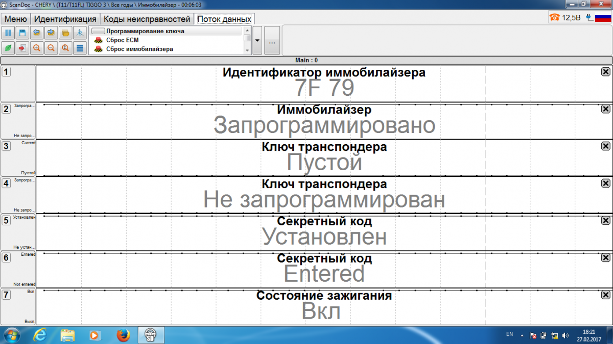

uchenick Опубликовано 27 февраля, 2017 Поделиться Опубликовано 27 февраля, 2017 Машина перестала заводиться после севшего аккумулятора, из огромного количества информации так и не смог найти алгоритма выхода из данной ситуации. Пытаюсь прописать старый ключ или только новый чип нужен. Скандок и х100 выдают: не выполнены условия. Какие? Чери Тиго 2012. Ссылка на комментарий Поделиться на другие сайты Поделиться
АндрейDREDD Опубликовано 27 февраля, 2017 Поделиться Опубликовано 27 февраля, 2017 Машина перестала заводиться после севшего аккумулятора, из огромного количества информации так и не смог найти алгоритма выхода из данной ситуации. Пытаюсь прописать старый ключ или только новый чип нужен. Скандок и х100 выдают: не выполнены условия. Какие? Чери Тиго 2012.Старый чип не запишите,только если возможно восстановите дамп eeprom в immobox. Х100 трет, но не пишет. На индис та-же хрень Ссылка на комментарий Поделиться на другие сайты Поделиться
