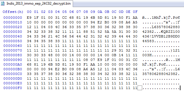

spyf Опубликовано 2 марта, 2017 Поделиться Опубликовано 2 марта, 2017 тут х.з. что у афтора конкретно случилось, как правило такое бывает когда начинают экспериментировать особо НЕ задумываясь... кста - в родном (глючном) иммо всего 16 байт съехало, можно было сделать без особых заморочек... Дамп этот я восстановил. Мне вообще не нужен дамп, чтобы восстановить данные в иммо. Мне нужны просто данные: номера чипов, VIN, PIN, код синхронизации и все. Эти данные можно взять из ECU. Вручную наберу вам рабочий дамп с персчетом контрольных сумм, там их 23 штуки. Ссылка на комментарий Поделиться на другие сайты Поделиться
ZET Опубликовано 2 марта, 2017 Поделиться Опубликовано 2 марта, 2017 Дамп этот я восстановил. Мне вообще не нужен дамп, чтобы восстановить данные в иммо. Мне нужны просто данные: номера чипов, VIN, PIN, код синхронизации и все. Эти данные можно взять из ECU. Вручную наберу вам рабочий дамп с персчетом контрольных сумм, там их 23 штуки. может подскажешь - алго, как контрольку считать? Ссылка на комментарий Поделиться на другие сайты Поделиться
spyf Опубликовано 2 марта, 2017 Поделиться Опубликовано 2 марта, 2017 А вы уже знаете как раскриптовать дамп? Ссылка на комментарий Поделиться на другие сайты Поделиться
АндрейDREDD Опубликовано 2 марта, 2017 Поделиться Опубликовано 2 марта, 2017 Бывало и хуже. Но после восстановления все работало. А рабочую пару я уже отправлял. Теоретически иммобилайзер уже можно исключить. Сделали замену на новый иммо с привязкой. Сделали восстановление старого иммо. Сделали старый иммо новым с привязкой. Залили рабочую пару. Если ничто из этого не помогло, то логично, что иммо здесь не при чем. Сегодня запишу рабочую пару в иммо и моторник, и положу новые подготовленные чипы. Если заведется, значит всё-таки проблема с дампами имеется. Ссылка на комментарий Поделиться на другие сайты Поделиться
ZET Опубликовано 2 марта, 2017 Поделиться Опубликовано 2 марта, 2017 А вы уже знаете как раскриптовать дамп? ващет я про контрольку спросил, но если надо можно и дамп раскриптовать... Ссылка на комментарий Поделиться на другие сайты Поделиться
spyf Опубликовано 2 марта, 2017 Поделиться Опубликовано 2 марта, 2017 Контролька обычная CRC16 до одного байта & increment Ссылка на комментарий Поделиться на другие сайты Поделиться
