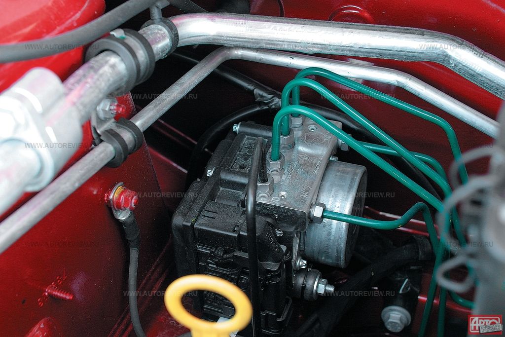

west Опубликовано 18 декабря, 2013 Поделиться Опубликовано 18 декабря, 2013 кто может помочь с данным авто,пробег возвращается,по клипу есть еще пробег в абс, кто вскрывал абс,подскажите в каком месте сделать дырку чтобы сильно крышку не курочить, дампы с панели logan2_95160_4562.rar logan2_4572.rar Ссылка на комментарий Поделиться на другие сайты Поделиться

west Опубликовано 18 декабря, 2013 Автор Поделиться Опубликовано 18 декабря, 2013 есть дубль 4562 родной пробег,проехал 10,стало 4572, залил старый тот который 62,вкл. зажигания стало 72, панель jonson control,блок абс бош,забыл номер переписать,так бы фотку нашел фотка абс Ссылка на комментарий Поделиться на другие сайты Поделиться

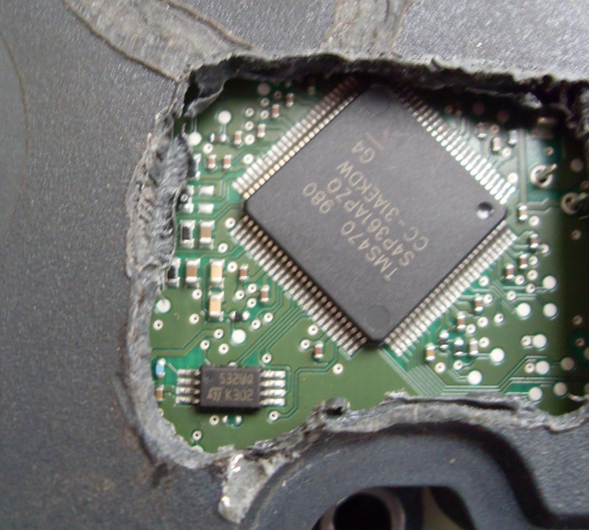

AHB Опубликовано 19 декабря, 2013 Поделиться Опубликовано 19 декабря, 2013 (изменено) Это радует что дубли появились , хоть ценник поднимется ) , снимай крышку , должна так же как в мегане 3, все там аккуратно получается . Там два варианта где епромка может стоять Изменено 19 декабря, 2013 пользователем AHB Ссылка на комментарий Поделиться на другие сайты Поделиться

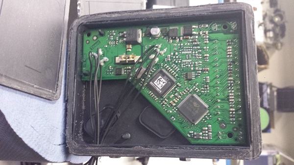

west Опубликовано 19 декабря, 2013 Автор Поделиться Опубликовано 19 декабря, 2013 (изменено) вскрыл абс вот фото,не очень радует такой поворот) кто поможет за вознаграждение в личку еепром 95320? или все таки в тмс пробег,тмс нечем прочитать Изменено 19 декабря, 2013 пользователем west Ссылка на комментарий Поделиться на другие сайты Поделиться
andrytula Опубликовано 19 декабря, 2013 Поделиться Опубликовано 19 декабря, 2013 пробег в еепроме Ссылка на комментарий Поделиться на другие сайты Поделиться
dim3075 Опубликовано 19 декабря, 2013 Поделиться Опубликовано 19 декабря, 2013 еепром 95320? 4-нога на корпусе 8-питание,вроде похожа! можно выпаять и прочитать. Ссылка на комментарий Поделиться на другие сайты Поделиться

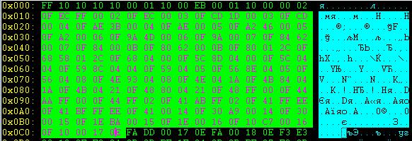

west Опубликовано 19 декабря, 2013 Автор Поделиться Опубликовано 19 декабря, 2013 дамп абс 95320 abs_4572.rar Ссылка на комментарий Поделиться на другие сайты Поделиться

AHB Опубликовано 19 декабря, 2013 Поделиться Опубликовано 19 декабря, 2013 строка 100- 110 Ссылка на комментарий Поделиться на другие сайты Поделиться
wendox79 Опубликовано 19 декабря, 2013 Поделиться Опубликовано 19 декабря, 2013 Вперед проблем нет, а дампик покатать надо как Сергей сказал Тоже интересно Ссылка на комментарий Поделиться на другие сайты Поделиться
AHB Опубликовано 19 декабря, 2013 Поделиться Опубликовано 19 декабря, 2013 Нет со строкой наврал , надо покатать Ссылка на комментарий Поделиться на другие сайты Поделиться
tinko Опубликовано 19 декабря, 2013 Поделиться Опубликовано 19 декабря, 2013 Похоже вся верхняя часть дампа и есть пробег. Если туда FF вписать попробовать. Ссылка на комментарий Поделиться на другие сайты Поделиться
Sergeii Опубликовано 19 декабря, 2013 Поделиться Опубликовано 19 декабря, 2013 Чего гадать. дампик нужен. Ссылка на комментарий Поделиться на другие сайты Поделиться
shurimba Опубликовано 19 декабря, 2013 Поделиться Опубликовано 19 декабря, 2013 Похоже здесь... Ссылка на комментарий Поделиться на другие сайты Поделиться
