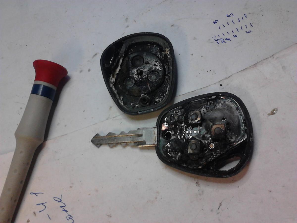

djl Опубликовано 19 декабря, 2013 Поделиться Опубликовано 19 декабря, 2013 (изменено) Притащили приору. Был один ключ, он сгорел (как не знаю). Снаружи повреждений нет, внутри все обуглилось, батарея вздулась, микрухи все в ключе потрескались, не восстановить. Блок управления двигателем 17.9.7, с TriCore работать пока не чем. Кто нибудь программировал ли новый 7936 под дамп электропакета 2170-3763040? 95080_priora_2170-3763040.bin Изменено 19 декабря, 2013 пользователем djl Ссылка на комментарий Поделиться на другие сайты Поделиться

djl Опубликовано 19 декабря, 2013 Автор Поделиться Опубликовано 19 декабря, 2013 На сколько я понял, с обученным блоком управления двигателем, обучать чистый блок электропакета можно только тем же ключом (которого нет). Ссылка на комментарий Поделиться на другие сайты Поделиться
Slava61 Опубликовано 19 декабря, 2013 Поделиться Опубликовано 19 декабря, 2013 (изменено) (Запиши необученный дамп в электропакет , и пропиши любым красным ключём. ) Наверно не получится , Епром то ЭБУ переписать нечем.... Изменено 19 декабря, 2013 пользователем Slava61 Ссылка на комментарий Поделиться на другие сайты Поделиться
djl Опубликовано 19 декабря, 2013 Автор Поделиться Опубликовано 19 декабря, 2013 (изменено) Подскажите пожалуйста в каком режиме стоят ключи на вазе crypto manchester? ID и крипты достаточно в чипе? Из мануала: "Обучать рабочие ключи можно только совместно с ЭБУ, в котором не активирована противоугонная функция, или с тем ЭБУ, который был обучен совместно с обучающим ключом, используемым в данной процедуре обучения.". Изменено 19 декабря, 2013 пользователем djl Ссылка на комментарий Поделиться на другие сайты Поделиться
