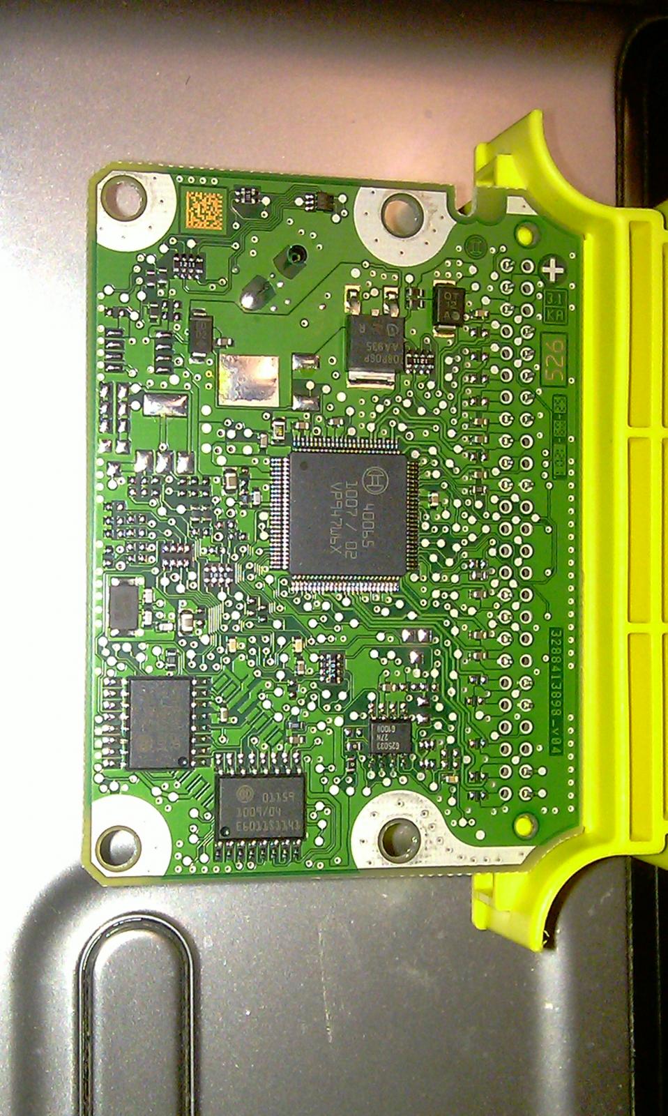

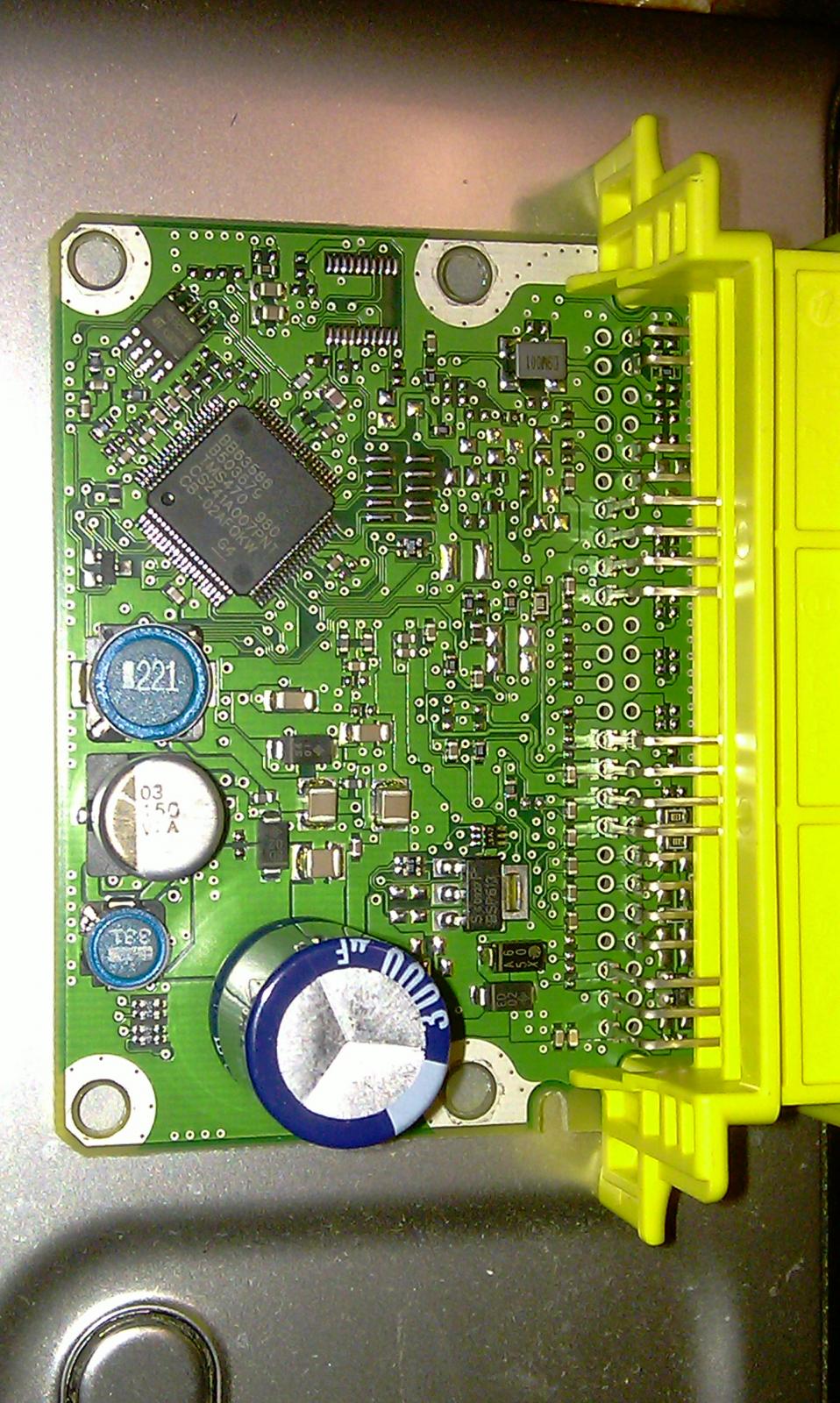

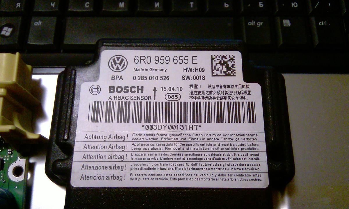

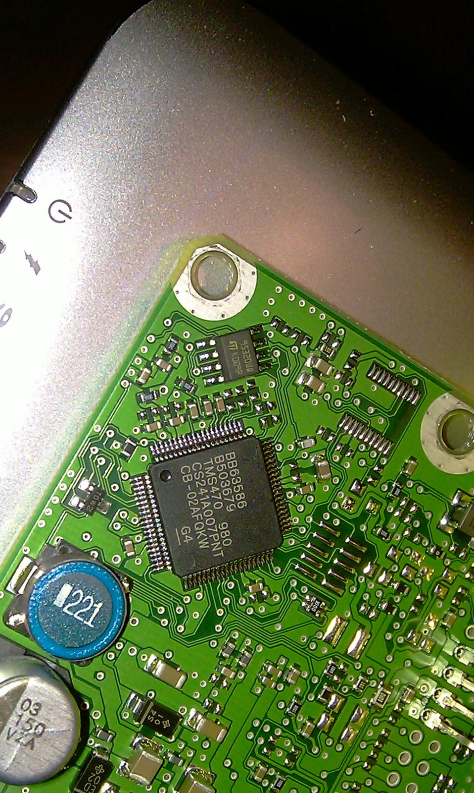

Роман Ботан Опубликовано 19 декабря, 2013 Поделиться Опубликовано 19 декабря, 2013 (изменено) Взялся почистить краш на Шкоде Фабия 2010. Год даже не спрашивал по началу, так как был в спешке мимоходом подхватил блок на чистку и поехал домой. Дома начал искать, что за зверёк и как его приготовить и съесть. Изначально, когда клиент интересовался, я готовился на проц MC68HC08A. Открыв дома блок, понимаю, что там присутствует 95320. Залез на кардамп и к моему удивлению не нашел ни одного блока по шкоде с 95320 и моложе 2008 года. Меня посетила мысль... А не из тех ли этот блок, что трутся обычной диагнозой ваговской ? Подскажите пожалуйста, стоит ли заморачиваться, выпаивать, читать и пытаться править дамп? Может завтра поставить обратно и попробовать потереть через VAG-COM ? Изменено 19 декабря, 2013 пользователем Роман Ботан Ссылка на комментарий Поделиться на другие сайты Поделиться
Роман Ботан Опубликовано 19 декабря, 2013 Автор Поделиться Опубликовано 19 декабря, 2013 Прочитал ради смеха. Skoda_Fabia_6R0 959 655 E_0 285 010 526_HW09_SW018_2010_95320_crash.bin Ссылка на комментарий Поделиться на другие сайты Поделиться

kotofei7575 Опубликовано 20 декабря, 2013 Поделиться Опубликовано 20 декабря, 2013 в чем проблема то? Слил с 95320, поправил и залил. Делов на 10 мин))) Ссылка на комментарий Поделиться на другие сайты Поделиться
wendox79 Опубликовано 20 декабря, 2013 Поделиться Опубликовано 20 декабря, 2013 в чем проблема то? Слил с 95320, поправил и залил. Делов на 10 мин))) А профиль заполнить и того меньше Ссылка на комментарий Поделиться на другие сайты Поделиться
Роман Ботан Опубликовано 20 декабря, 2013 Автор Поделиться Опубликовано 20 декабря, 2013 (изменено) в чем проблема то? Слил с 95320, поправил и залил. Делов на 10 мин))) Ну если знаешь где поправить, так поправь и выложи. А мы посмотрим на твоё правление. Ты решил начать набивать посты и за одно поумничать ? Изменено 20 декабря, 2013 пользователем Роман Ботан Ссылка на комментарий Поделиться на другие сайты Поделиться
