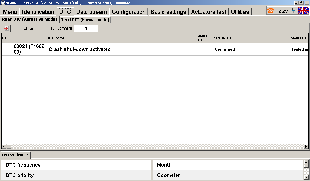

oleinikovmv Опубликовано 10 июля, 2015 Поделиться Опубликовано 10 июля, 2015 Добрый день, Всем! А кто-нибудь встречал ошибку P1609 в электроуслителе руля на Polo 14 года? Подушки восстановили, а руль на щитке горит. Подскажите кто знает. Ссылка на комментарий Поделиться на другие сайты Поделиться
